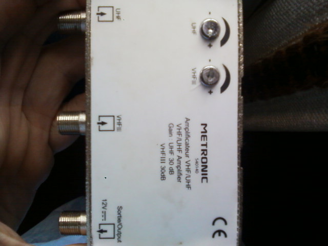

J'ai trouvé cet préampli metronic, sans alimentation, il doit fonctionner avec du 12volts, puis-je utiliser l'alimentation de son petit frère, plus haut en photo qui ne fonctionne pas?

Messagepar miky01 » 21 Sep 2017 18:21
Les amplis c'est toujours 5V, 12V ou 24V, certains ont une régalaution intégrée et accepte un large gamme de tension, mais c'est indiqué dessus.
Sinon faut mettre la bonne alim pour qu'il fonctionne correctement, ou meme le cramer si tu du 24V su un 5V :(
Et penser a desactiver l'alim antenne du deco si une externe est utilisée.
PS:un 12V ne posera pas de pbs entre 10V et 15V.
miky01
Messages: 6645
Re: Metronic amplificateur intérieur 2 sorties (410113 DC12v
Messagepar julien74 » 21 Sep 2017 22:35
Oui le bloc alim' du haut est en 12 Volts donc ça doit marcher sur ce préampli. :wink:
