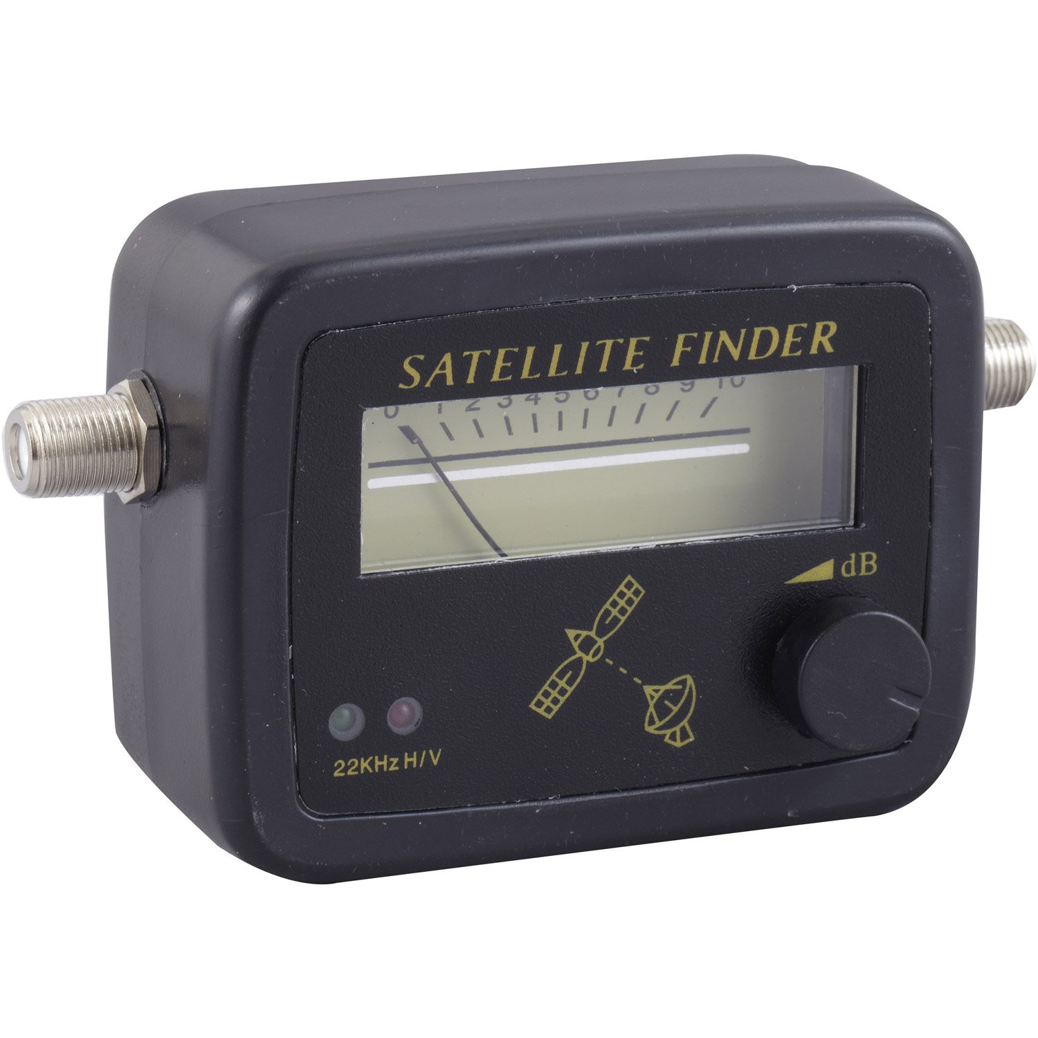

Le petit appareil qui devrait servir à l'orientation dont tu parles c'est ça?:

Voila des photos de mon installation, la parabole avec sa tète LNB twin et l’antenne râteau que je n'ai jamais réussi à faire fonctionner.
Lorsque Canal a réglé la parabole il on passé un câble direct au téléviseur du salon sans aucune autre connection.
Pour la deuxieme sortie de la LNB j'ai également mis en direct en supprimant toutes les connections installées par l’ancien propriétaire et posé une prise murale neuve, donc un câble pour le décodeur Canal du salon et un câble pour le décodeur TNT de la chambre.
J'ai effectivement un petit appareil comme celui de ta photo, pour l'antenne sur la photo de la maison voisine (en location) elle a été remplacé par une parabole puis il y a quelques jours par une nouvelle antenne râteau mais qui ne semble pas le satisfaire car lorsque j'ai été le voir il m'a répondu que ça ne marche jamais que le poseur doit revenir sur un ton qui ne me donne pas envie d'aller le revoir .

Il y a peut-etre un fil écrasé ou un défaut d'isolement quelque part qui induit en erreur le testeur.
