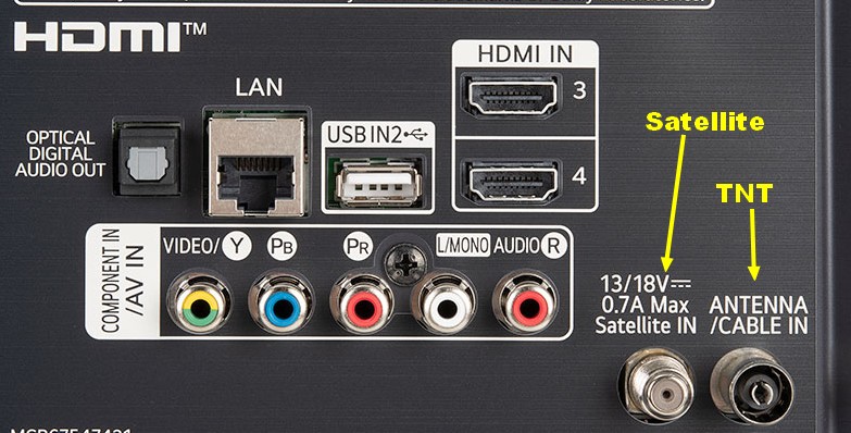

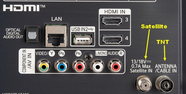

Il n'y a qu'une seule prise d'antenne ?
n'y en a t'il pas une pour la TNT et une autre pour le satellite ?
Je suis perplexe car d'après ce site, ton téléviseur n'aurait pas de tuner satellite (ce qui expliquerait tout :shock: )

Mais en fin de compte y a t'il une entrée satellite sur ton téléviseur ?
Un port PCMCIA peut aussi servir pour des chaînes cryptées en terrestre, ce n'est donc pas un critère de "réception satellite"
exemple ?
Messages: 45930
Re: Module Fransat Neotion CI+1.3 reconnu par TV, ne trouve
Messagepar heolglaz » 08 Sep 2022 21:03
Non, il n'y a pas de prise d'antenne SAT , donc vraisemblablement pas de tuner. On est en droit de se demander : pour Samsung à quoi peut bien servir un module satellite Fransat sans tuner ? Je reconnais que je n'y connais pas grand-chose,
