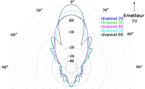

killovich a écrit:Avec une seule antenne trinappe puis-je capter plusieurs émetteurs?
Avec une antenne rateau ou trinappe on peut revoir plusieurs émetteurs qui trouve de part et d'autre (15°) de l'axe de l'antenne.
Diagramme d'une antenne.
diagramme.jpg -->
