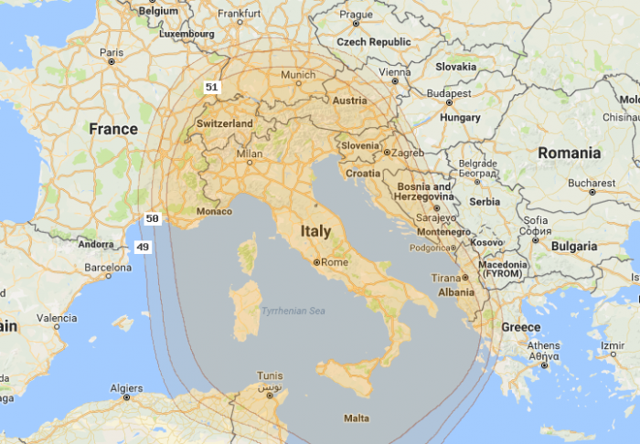

Messagepar julien74 » 18 Déc 2022 18:38
La réponse est très simple... :wink:
La fréquence que tu cherches à capter émet sur le faisceau Italy qui comme son nom l'indique est un faisceau très étroit qui ne couvre que l'Italie.
:arrow: https://www.lyngsat-maps.com/footprints ... Italy.html
Sur ce satellite il y a aussi des fréquences émises sur le faisceau Germany pour couvrir l'Allemagne: https://www.lyngsat-maps.com/footprints ... ny-Ge.html
Et aussi un faisceau qui couvre les pays scandinaves: https://www.lyngsat-maps.com/footprints ... stern.html
Le faisceau principal d'Eutelsat 9° Est est celui-ci: https://www.lyngsat-maps.com/footprints ... -Wide.html
C'est ce faisceau qui diffuse les chaînes que tu captes actuellement sur ton décodeur sur Eutelsat 9° Est.
Je te donne un lien qui récapitule toutes les fréquences diffusant des chaînes en clair sur le satellite Eutelasat 9° Est: https://fr.kingofsat.net/pos-9E-fta.php
A côté de la fréquence tu verras le nom du faisceau (Wide, Germany, Italy, etc...).
Les chaînes que tu cherches à capter en multistream sont diffusées sur ce satellite dans le but d'alimenter directement par satellite les émetteurs TNT terrestres italiens.

Messagepar lekoala » 20 Déc 2022 13:55
merci pour les cartes, je savais déjà que c'était un transpondeur italy
mais bon, je n'avais pas sa zone de couverture.
j'ai des récepteurs qui vont du 16APSK , de tête , je n'ai plus le nom
je ne suis plus chez moi en ce moment
j'ai un sat finder de GET MEDIA ( v9 ) il fait du multi stream 16APSK , avec lui, j'ai bien le 9°E, et le fameux transpondeur,
est à une qualité de 30% et ça ne dure que 3 seconde donc c'est foutu .

Messagepar julien74 » 20 Déc 2022 18:59
Sur ce satellite tu dois sûrement mieux capter les fréquences diffusées sur le faisceau Allemagne qui couvre mieux la région Occitanie, par contre aucune chance pour toi de capter le faisceau pour les pays scandinaves mais ce n'est pas bien grave car ce faisceau ne diffuse pas grand chose.
Si tu souhaites vraiment recevoir ces chaînes TNT italiennes et si tu arrives à capter faiblement actuellement les chaînes du faisceau "Italy" à mon avis en mettant une parabole mono-tête de 90 ou 95 cm de diamètre tu devrais les recevoir, peut être même avec avec une parabole de 80 ou 85 cm de diamètre.
Sur le forum Satelliweb il y a un internaute qui habite du côté de Villeneuve sur Lot avec une parabole satellite "standard" qui est motorisée, il pourra peut être te dire si lui il arrive à capter les chaînes diffusées sur le faisceau Italy. :wink:
il se passe la même chose avec le satellite anglais Astra 2, les chaînes TNT italiennes britanniques sont diffusées sur un faisceau couvrant principalement le Royaume-Uni, on le capte encore au Nord de la France mais + on descend vers le Sud et + il faut augmenter la taille de la parabole pour capter,il faut des grandes paraboles pour le capter sur la Côte d'Azur ou dans le pays basque. :(

Messagepar julien74 » 04 Jan 2023 13:42
Je pense qu'avec une parabole de 80 cm tu pourrais déjà capter le faisceau Italy, mais avec une parabole de 120 cm c'est quasi sûr que tu vas capter. :D
Le site web Lyngsat est une vraie pépite pour trouver les faisceaux des différents satellites: https://www.lyngsat-maps.com/
Pour les fréquences sur les satellites je pense que tu connais le site web King of sat: https://fr.kingofsat.net/index.php et le site web Lyngsat: https://www.lyngsat.com/
Sur ces 2 sites il est indiqué pour chaque fréquence satellite sur quel faisceau du satellite la fréquence est diffusée. :wink:
