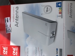

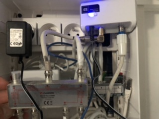

Bonjour, suite à mon installation dans une maison neuve, j’ai installé une antenne de marque One For All modèle SV 9455, c’est un modèle qui est livré avec un amplificateur que j’ai raccordé avant le répartiteur. Malgré tout je ne reçois pas les chaîne du multiplex R1 et R2. Alors que lorsque j’avais testé L’orientation de l’antenne, j’avais amené la télé et l’ampli porche de l’antenne pour bien régler et tout fonctionnait super. Et le fait de tout ramener et de la connecter à la maison en passant par le répartiteur, il me manque les chaînes du multiplex R1 et R2. Est-ce dû à une perte du signal à cause du répartiteur ? À autre chose ? Comment y remédier? J’ai un mauvais amplificateur? ajouter un préamplificateur ?

malheureusement, une antenne plate de ce genre c'est de la cochonnerie ! :evil:
c'est de la daube avec à l'intérieur un simple bout de fil ou un circuit imprimé avec un préampli qui fait ce qu'il peut à l'instar de cette antenne
Ce genre d"antenne" ne fonctionne qu'en proximité immédiate d'un émetteur
la réception avec une antenne intérieure reste totalement aléatoire et n'obéit à aucun critère:
Tu la met là, ça fonctionne, tu la déplace de 10 cm, t'as plus rien..., tu mets un bouquin en dessous et hop, ça refonctionne...
Le moindre mur, le moindre arbre peut empêcher les ondes de passer.
De plus, derrière tu mets un répartiteur qui atténue fortement le pauvre signal reçu par ton ersatz d'antenne
remplace ce "truc" par une antenne digne de ce nom

Je prends note que vous disiez que c’est une mauvaise antenne extérieure, car je l’ai bien installée à l’extérieur. Mais ce qui m’étonne malgré tout c’est que lorsque j’ai testé l’installation En amenant le dispositif, télé plus ampli juste à côté de l’antenne à l’extérieur je recevais parfaitement toutes les chaînes. Et du moment que je passe par le répartiteur il me manque le R1 et le R2, celui ci doit m’attenuer le signal de l’antenne qui doit être faible. . C’est une antenne que j’ai acheté chez Darty il y a quelques jours, et j’ai le ticket , je vais donc la ramener et prendre une antenne classique, mais il me faudra Malgrétout acheter un amplificateur car mon voisin en utilise un également et que sans amplificateur il ne recevait rien. Quel type d’antenne et d’amplificateur pour cinq sorties me conseillez-vous?
Je suis dans l’Aude à Limoux et je pointe vers un relais de la commune. Je suis assez loin du pic de nore que je ne vois pas de la maison.

As-tu vraiment 5 téléviseurs à brancher ? Plus un répartiteur a de sorties, plus plus il atténue (voir tableau plus haut) que celles-ci soient raccordées ou non .
antennes :arrow: https://www.2galli.fr/antennes-uhf,fr,2,131.cfm
kit préampli + alimentation :arrow:https://www.2galli.fr/kit-preampli-alim-24v-wisi-vm8351,fr,4,VM7351.cfm qui comprend déjà 2 sorties
Combien de téléviseurs veux-tu desservir réellement ?

Ok merci pour ta réponse j’ai vu l’antenne wisi-eb597 et le kit préamplificateur que tu as cité également, donc je pense m’orienter vers ces 2 produits en faisant le 2ème câblage que tu décris.
