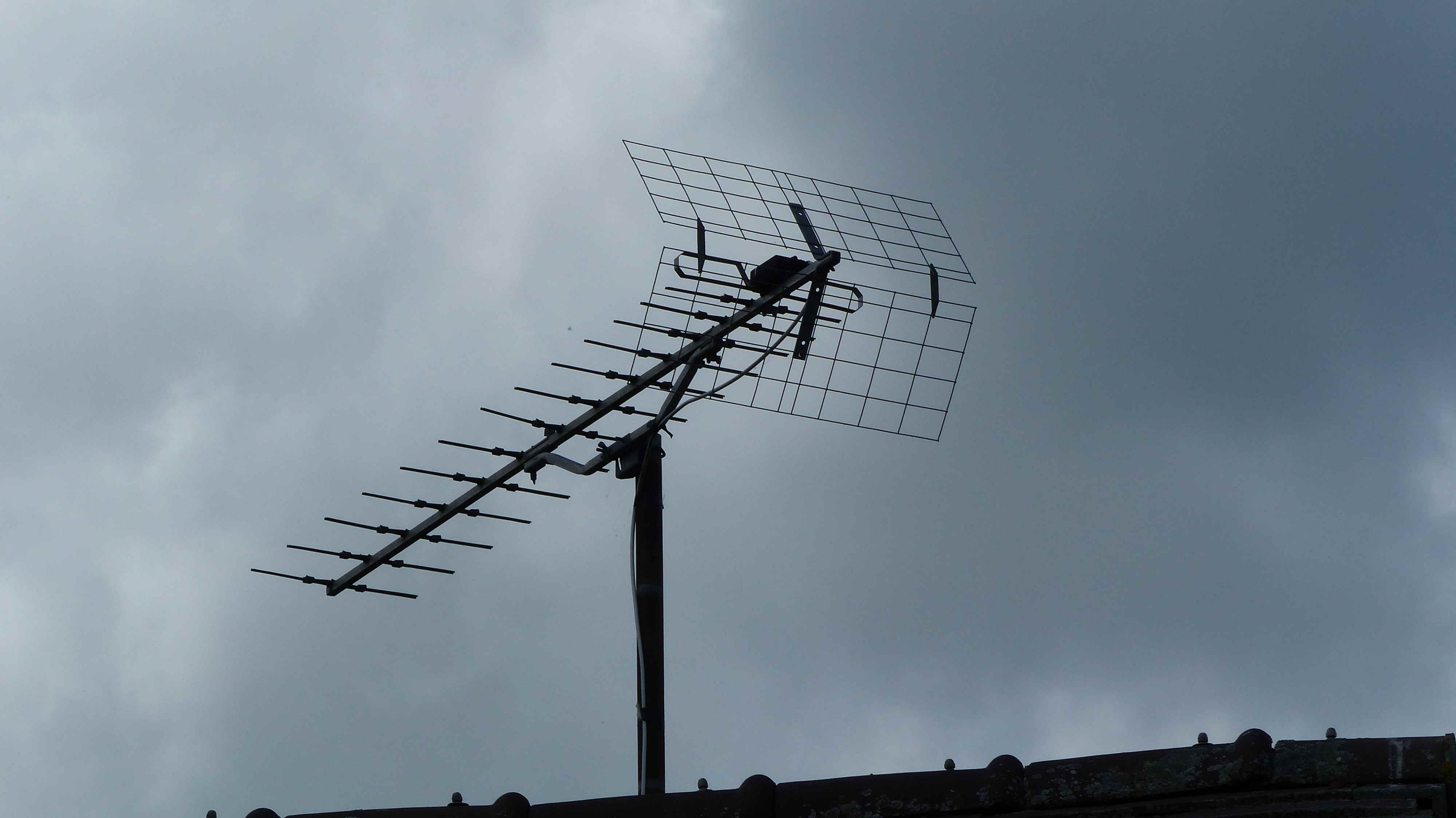

Messagepar Barbu928 » 05 Juin 2017 14:16
Voilà mon antenne. A moins d'aller sur le toit, elle n'est pas très accessible.
Ma maison a un étage, ce sont les combles aménagés.

Messagepar julien74 » 05 Juin 2017 14:43
Merci pour la photo :D
As-tu un balcon? Un velux?
Tu as encore des soucis sur le R1?
Serais-tu partant pour faire un essai avec une antenne de caravane depuis ton Velux ou ta fenêtre avec une antenne de caravane à 25€ chez Brico Depot (ouvert aujourd'hui...)?
Tu vis dans une commune qui se trouve dans une cuvette?
Autour de ta communes tu as des collines, des buttes?

Messagepar julien74 » 05 Juin 2017 15:44
Les Hauts Saumons diffuse le R1 sur le canal UHF 47 comme Montlandon.
Si les Hauts Saumons est reçu fort chez toi il se peut que les ondes des Hauts Saumons soient reçues par le côté droit de ton antenne et ça brouille au niveau de ta réception TNT car ton tuner TNT perd les pédales par il reçoit 2 émetteurs différents sur le canal UHF 47.
Du temps de l'analogique Montlandon diffusait sur des canaux UHF totalement différents de ceux des Hauts Saumons donc aucun risque de brouillage.
L'antenne de caravane est fournie avec antenne + ampli + 10 mètres de câble pour pouvoir faire des tests c'est l'idéal et c'est un jeu d'enfant pour la faire fonctionner.
Tu peux la tester depuis l'intérieur, le rebord de la fenêtre, le Velux, le toit, le balcon, etc...
25€ c'est une somme modique et au cas où tu ne reçois pas mieux tu peux te la faire rembourser en la ramenant au magasin.
Je me demande si pour dépanner tu ne pourrais pas capter la TNT d'Orléans, Paris ou Le Mans?
Depuis le sommet de la Tour Eiffel on aperçoit par beau temps le sommet de la cathédrale de Chartres.

Messagepar julien74 » 05 Juin 2017 16:16
Le R1 est le plus sensible car il est traité en local pour inclure le France 3 de la région au milieu des chaînes nationales que sont France 2 / 4 / Ô / Info.
Les autres R sont des chaînes nationales qui sont reçues directement par satellite.
Donc ton soucis vient soit d'une propagation lointain d'un émetteur utilisant entre autres le canal UHF 47, soit d'un brouillage entre le canal 47 de Montlandon et le canal 47 des Hauts Saumons.
Hauts Saumons ne fait que 85 Watts mais il est plus près de ta maison.
Pourras-tu regarder à quelle distance se trouve Montlandon et Hauts Saumons de ta maison en tapant ton adresse postale sur le site web tnttest.org ?
