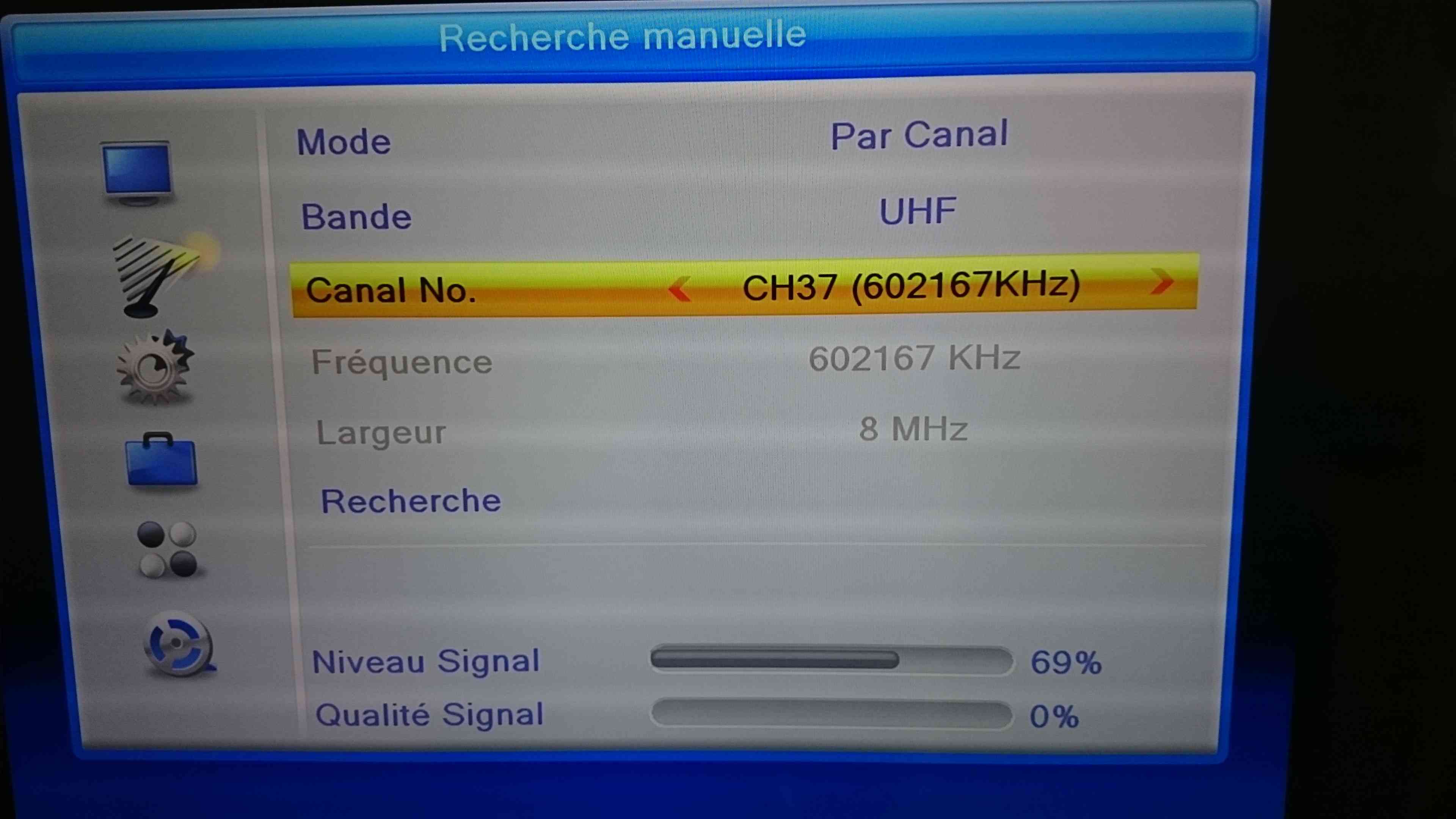

Des problèmes encore sur l'émetteur de Pierrelatte concernant le R3 et le R6.
Le reste fonctionne toujours très bien (R1, R2, R4, R5)
Par contre, j'ai l'impression qu'ils sont en train de travailler dessus mais je ne suis pas sûr.
Les muxs font des va-et-vient en ce moment. C'est très instable.
Par exemple, pour le R6 : qualité 0% / force 68-69% (photo prise lorsque le signal arrêtait de faire des zig-zag, pour l'instant, plus rien mais le mux ne fonctionne toujours pas).
Même chose pour le R3, avec une qualité 0% / force 63-64% (quand il n'y a pas des zig-zag)
DSC_1403-2.JPG -->
Problème R6 et R3
:arrow: Edit : à 20h34, retour des muxs R3 et R6.
:arrow: Edit : à 21h27, ça ne fonctionne plus de nouveau, ni pour le R3 ni pour le R6 :(
:arrow: Edit : constat à 16h30 - le 24/07/2015, retour des muxs R3 et R6
