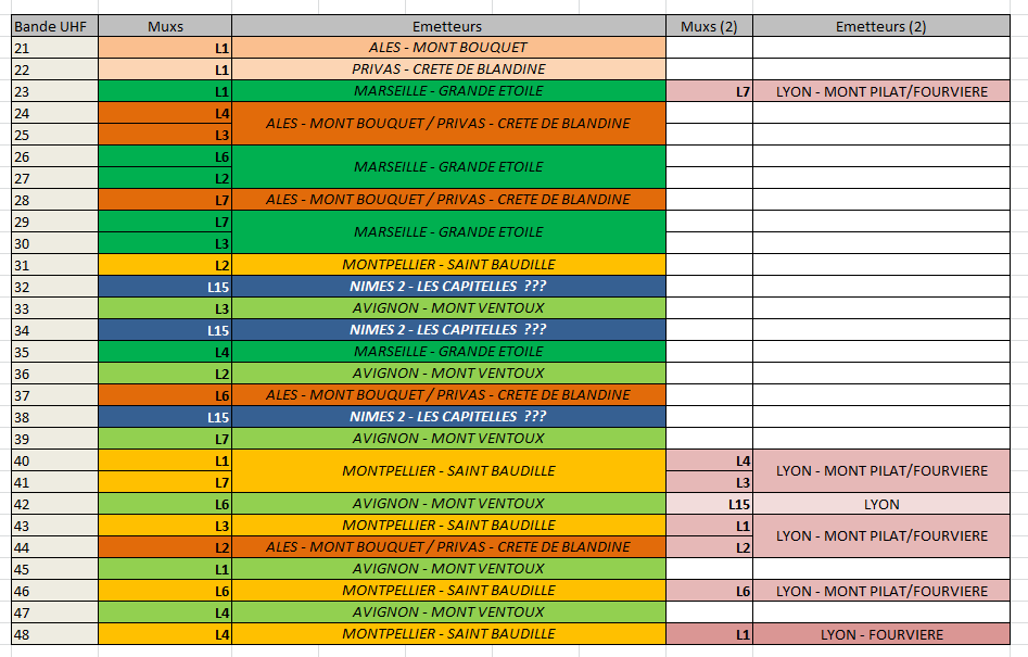

Messagepar Julien26 » 26 Aoû 2015 21:33
Coucou tout le monde,
Les muxs R3 et R6 sont bien revenus, depuis hier ou avant-hier :wink:
Pour trouver des canaux libres, ce n'est pas le top.
Dans le coin, suivant le relief, on peut recevoir : Pierrelatte, Privas - Crête de Blandine, Montélimar, Avignon - Mont Ventoux, Marseille Saint Charles, Alès Mont Bouquet voire Montpellier Saint Baudille ou encore Nîmes 2 - Les Capitelles (je l'avais reçu mais depuis que j'ai un peu bougé l'antenne, non).
Voici ce que ça pourrait donner pour les canaux après la suppression des 700 mhz (et si les canaux des émetteurs principaux sont maintenus) :
Ce n'est pas la panacée pour faire du MFN ! Peut-être les canaux 32, 34 (utilisé par le R5 de Pierrelatte actuellement), 38 ? Certains canaux de Lyon compatibles ?
A mon avis, on ne peut pas échapper au SFN. Et s'il est bien réglé, pas de soucis ...
On verra bien de toute façon :!:

Messagepar Julien26 » 27 Aoû 2015 13:50
Bonjour Julien :)
Oui, moi non plus, mais seulement que le SFN fonctionne bien par contre :!:
Malheureusement, ce n'est pas possible pour l'émetteur de Marseille Grande Etoile. Il est reçu dans le coin, s'il n'y a pas d'obstacles et que l'on monte en hauteur et justement, par exemple, vers l'émetteur de Pierrelatte :wink:
Pour Montélimar, le mettre sur les canaux de Montpellier, ce n'est pas possible à cause de canaux communs à Lyon - Mont Pilat.
D'ailleurs Montélimar reprenait essentiellement des canaux du Mt Pilat sauf pour le R1 qui vient de Privas. J'ai jamais compris pourquoi il n'y avait que le R1 d'ailleurs, sûrement pour éviter les interférences, mais le R1 aurait dû être sur un autre canal aussi ... bref.
Maintenant avec les nouveaux canaux, je ne sais pas ce que ça va donner. Je pense que l'émetteur va devoir s'aligner sur les canaux de Privas. A voir ...
Bref, ce n'est pas évident dans notre coin de trouver un bon compromis ! :?

Messagepar julien74 » 27 Aoû 2015 17:31
Bonjour Julien, :Couc:
ça en montant en hauteur malheureusement ça sera toujours comme ça on va recevoir de multiples émetteurs TNT.
J'ai l'impression qu'hormis R1 on pourrait utiliser des canaux communs entre Marseille et Pierrelatte car la zone de couverture de Pierrelatte est majoritairement celle qui est à l'ombre de celui de Marseille.
Il y a peut être quelques exceptions en hauteur, mais dans ces zones-là le Ventoux se reçoit à fond les ballons.
De plus la directivité de l'antenne fait qu'en pointant vers Pierrelatte tu ne sera pas brouillé par Marseille qui n'est pas du tout dans le même alignement mais totalement à l'opposé.
Si brouillage il y a, il sera sûrement moins grave que le SFN Alès / Ventoux / Pierrelatte, là on ne peut pas faire pire je crois.
Je dis Montpellier car en TNT je ne capte pas Montpellier dans la vallée du Rhône, ce n'est que vers Nîmes que je commence à recevoir la TNT de Montpellier par contre en analogique c'est vrai que TF1 / F2 / F3 passait encore à Orange, Bollène mais ça c'était avant. :wink:
Pour Montélimar, le R1 est repris en SFN sur l'émetteur pilote de Privas Crête de Blandine qui ne diffuse qu'1 seule version de France 3.
Le Pilat diffuse sur le R1 2 versions (Rhône Lyon ainsi que Alpes Grenoble).
Les autres R de Montélimar utilisent les mêmes canaux UHF que le Pilat mais en fait ils sont reçus par la parabole satellite, ce n'est pas un vrai SFN.
On pourrait même imaginer Pierrelatte utiliser les canaux UHF du Pilat et Montélimar utiliser les canaux UHF de Marseille.
Pour des petits réémetteurs TNT pas très puissant il n'y aura aucun brouillage.
