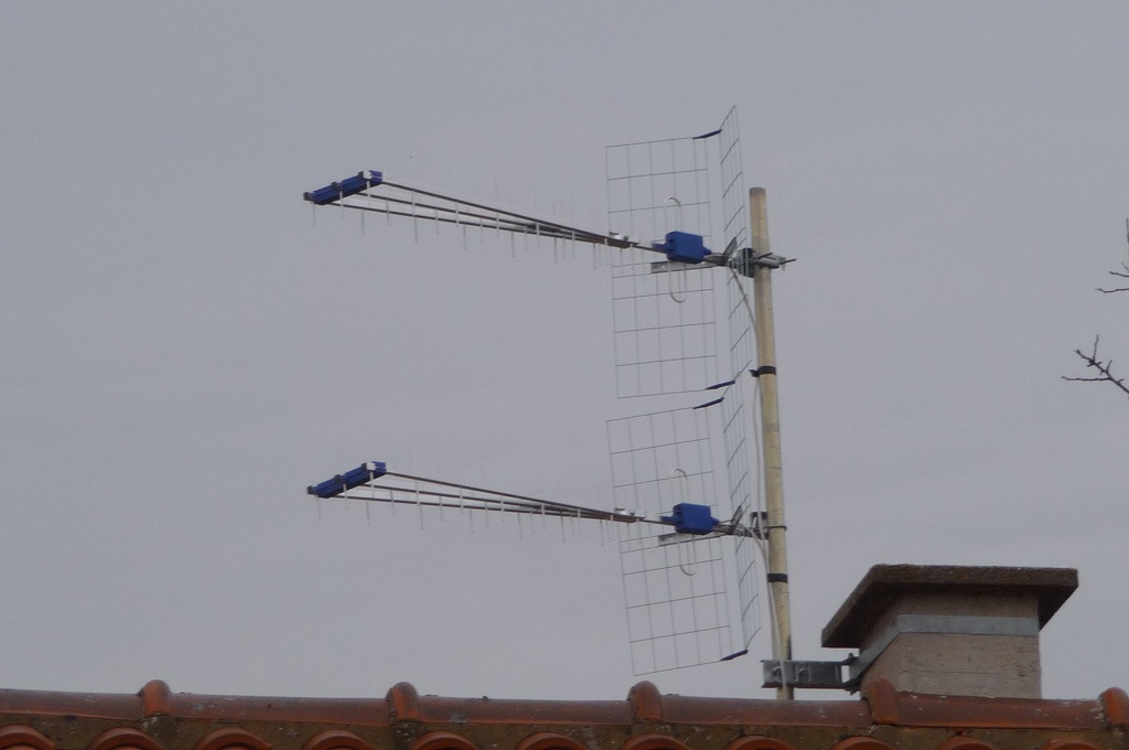

seb1974 a écrit:Bonjour à tous,
Je vois que le sujet déborde :-)
Bonjour...on maintient au chaud en attendant ton retour :mrgreen:
Si les "V" sont trop proches, laisses un espace plus grand entre les deux antennes pour voir ce que ça donne.
FEEDELE

Je pense que je vais en virer une pour voir.
Ensuite suivant le résultat je verrai.

Messagepar FEEDELE » 14 Nov 2010 10:01
Vi...il faut en Virer une pour Voir si ça Vient de ça :mrgreen:
Image qui a vu verra !!! :tnt:

Les 2 antennes ne sont pas à 10 mètres, peut-être 6 ou 7.
Oui donc sa doit suffire ce n'est que dans les cas très difficiles qu'il faut envisager de monter plus haut.
Son antenne est une antenne avec 1 seul bras contrairement à la mienne qui en a 3. Ses éléments sont bien plus longs que les miens.
Sa doit etre une bonne antenne une lambda 14 :P
Si c'est possible essaye de nous mettre des photos (de tes antennes) :wink:

Messagepar julien74 » 14 Nov 2010 18:11
Tu vois l'émetteur depuis chez toi?
Comme tu décris tes 2 antennes , ça a l'air bien , au pire essayes de descendre un peu + celle du bas. :wink:

Messagepar seb1974 » 15 Nov 2010 20:41
Bonsoir à tous,
Oui je vois l'émetteur de chez moi.
J'essayerai ce week-end d'écarter un peu plus les 2 antennes et de prendre une photo.

Messagepar seb1974 » 20 Nov 2010 10:13
Ci-joint la photo de mes deux antennes.
Sébastien
