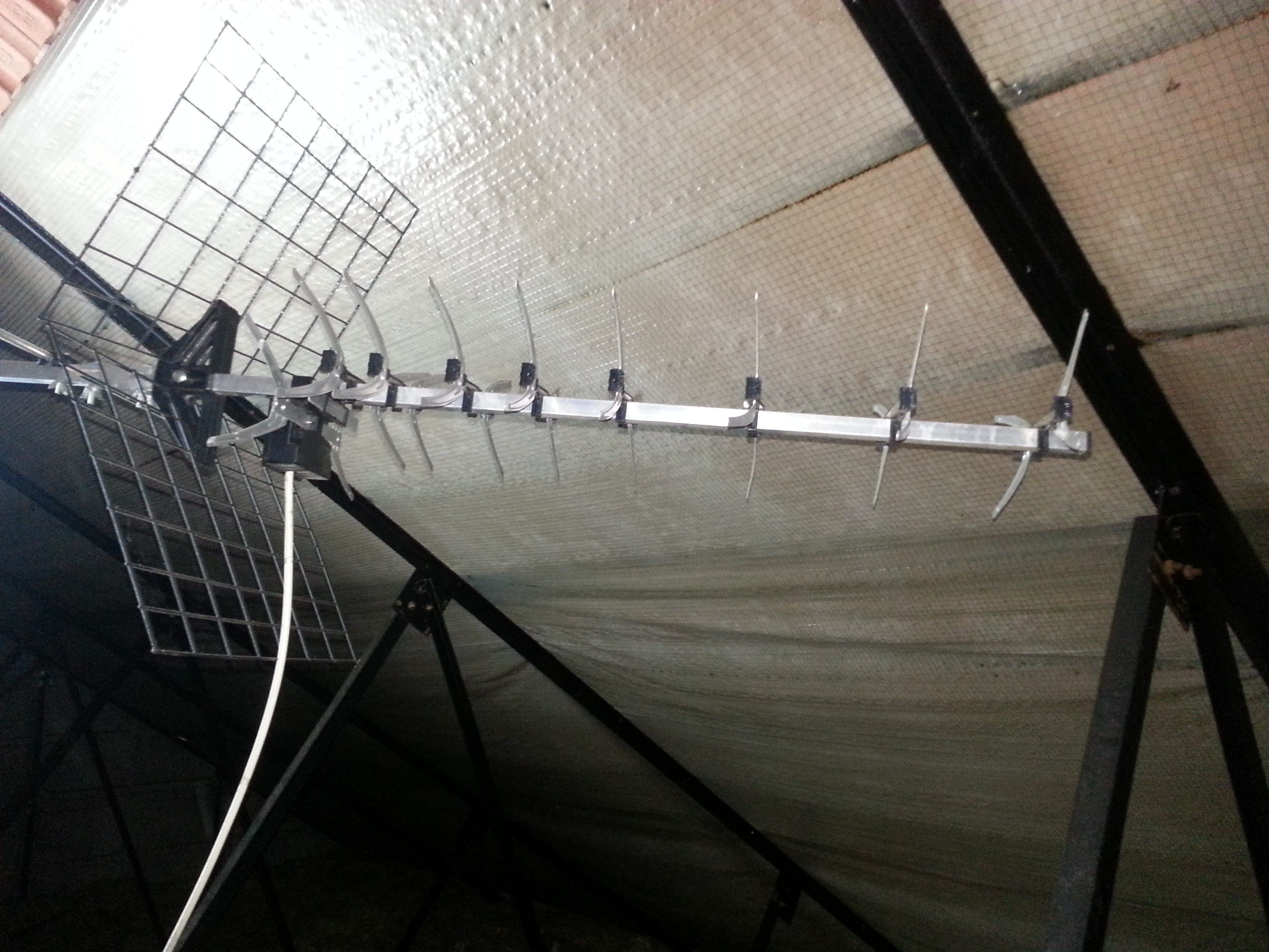

Pourrais-tu nous faire une photo de ton antenne?

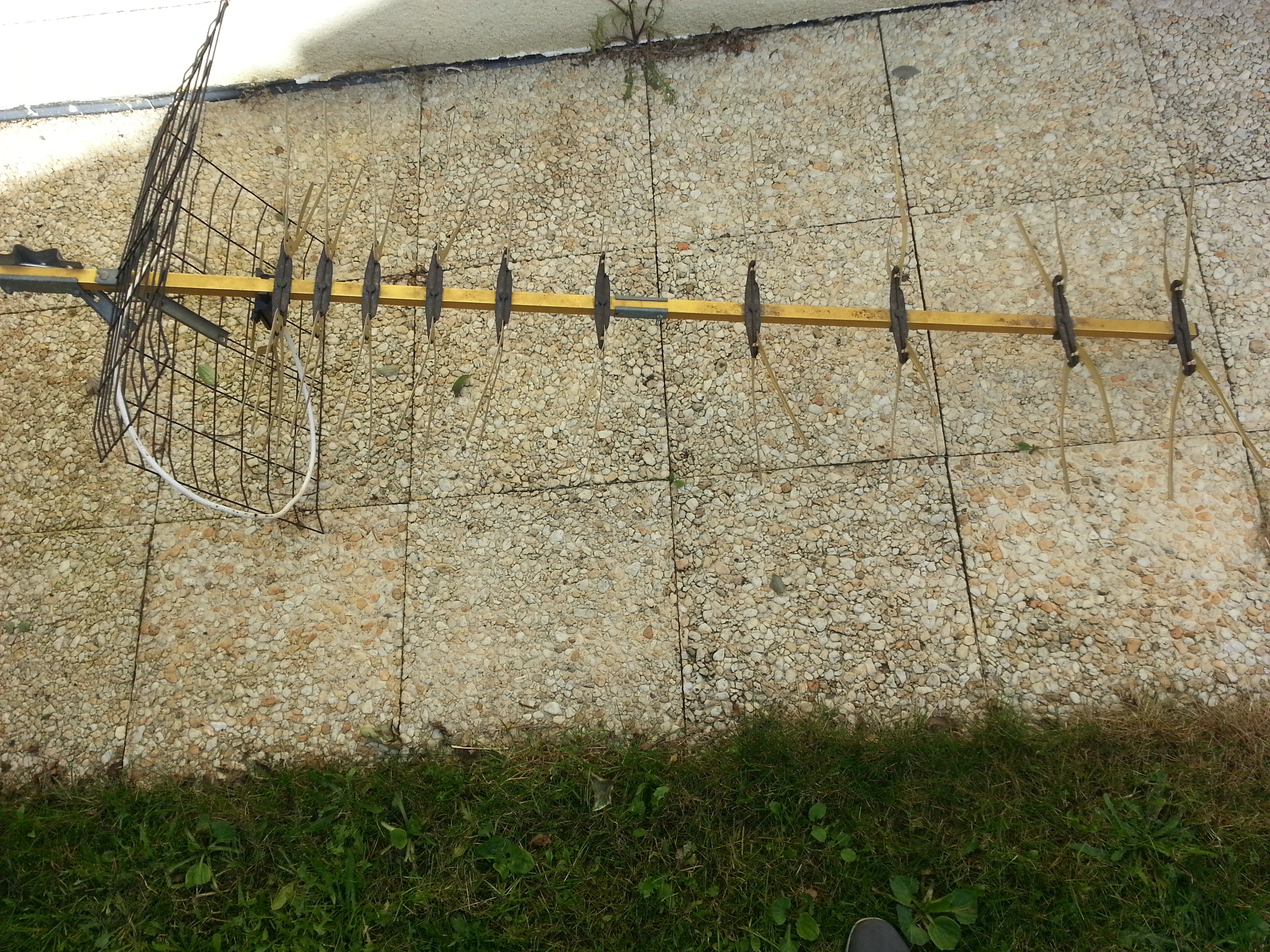

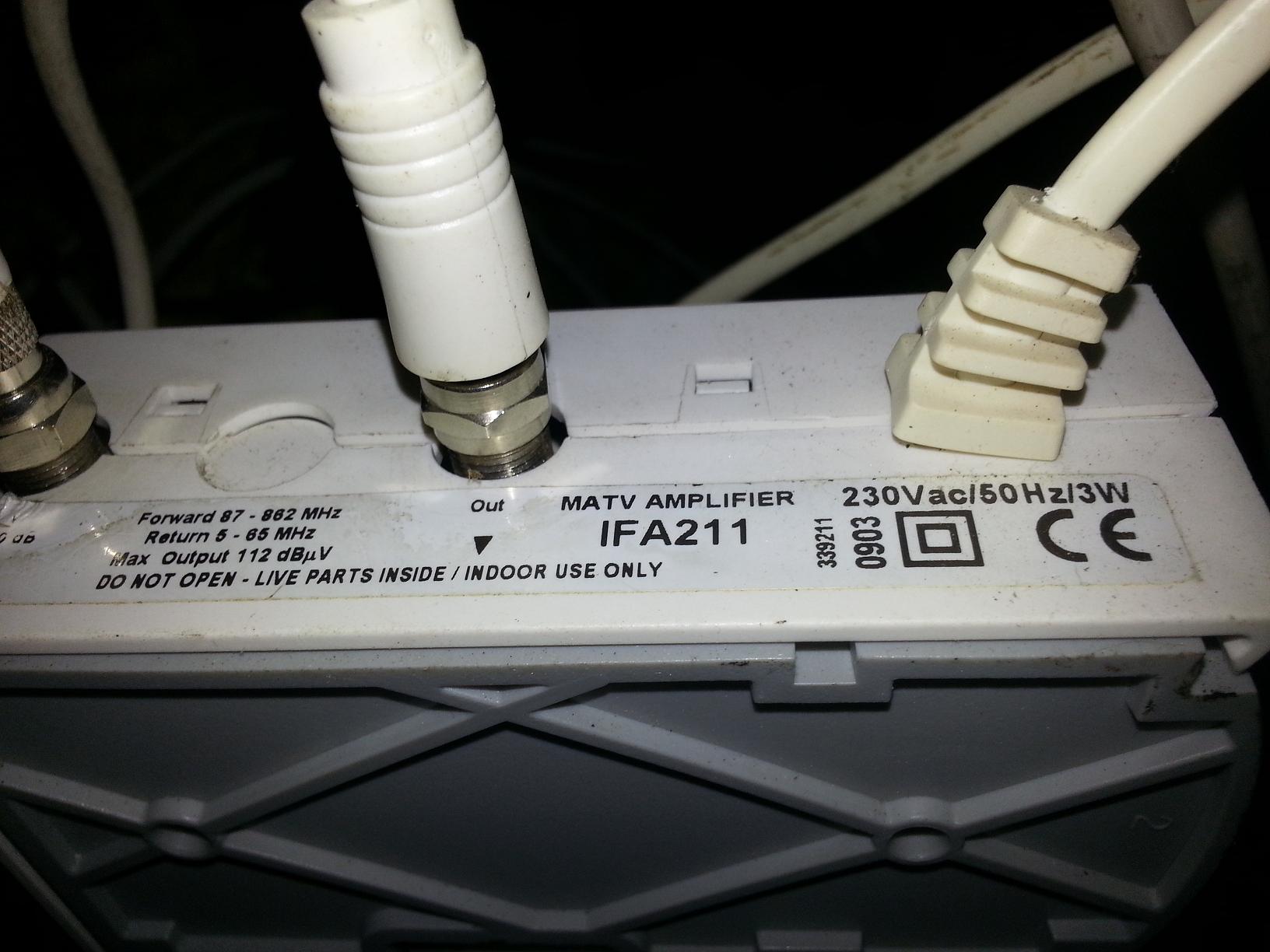

Messagepar johndo » 19 Juin 2016 18:30
Salut
on me propose de me donner cette antenne!Qu'en penses-tu?
Et pour cette ampli de marque TRIAX est-il correct?

Messagepar julien74 » 19 Juin 2016 18:31
Merci pour la photo elle est parfaite :D
A cette distance, la réception de la RTBF sans ampli est impossible.
ça tient déjà du miracle si tu captes la TNT française dans le grenier sans ampli.
ça tient d'autant plus du miracle que tu captes toute la TNT luxembourgeoise de Dudelange dans ces conditions surtout les chaînes Club RTL, Plug RTL et RTL TVI car l'antenne d'émission du pylône de Dudelange est pointée plein Nord pour couvrir le Luxembourg et une partie de la Belgique (donc totalement à l'opposé de l'endroit où tu habites...).
Ton antenne n'est pas terrible, si je ne me trompe pas les éléments en X sont "mous"?
En améliorant ton installation tu capteras d'autant mieux la TNT française ainsi que la TNT luxembourgeoise et peut-être avoir une chance de capter la TNT belge de la RTBF.
:arrow: Pour améliorer tu pourrais déjà amplifier l'antenne (tu trouves des ampli TV intérieur à 20€ chez Brico Dépôt).
:arrow: Si ça ne suffit pas tu pourras (si possible...) mettre l'antenne sur le toit.
:arrow: Si ça ne suffit toujours pas je te conseille une antenne de "compétition" log-périodique à 77€ sur le net:
- Exemple d'une installation réussie avec cette antenne en Normandie: www.tvnt.net/forum/pas-de-reception-du- ... ml#p576512
- Exemple d'une installation réussie avec cette antenne dans la région de Toulouse: www.tvnt.net/forum/pic-du-midi-perte-de ... ml#p591461
Re: multiplexe R2 contenant D8
Messagepar julien74 » 26 Juin 2016 17:22
Merci pour les 2 photos :wink:
Alors l'antenne n'est pas beaucoup mieux que la tienne, son seul avantage c'est qu'elle est un peu plus longue, je crois que j'ai la même je l'avais acheté 15€ à Gifi.
Si on te la donne gratuitement pourquoi pas en effet l'essayer dans ton grenier.
Si tu le peux, essayes de remettre les X jaunes comme il faut.
Si ça ne marche pas, essayer même de la coupler avec la tienne en les connectant toutes les 2 dans l'espoir que ça capte un peu mieux de manière à capter la RTBF.
Oui le Triax conviendrait parfaitement bien :D
Messagepar julien74 » 26 Juin 2016 17:54
Je t'en prie c'est toujours un plaisir...
J'ai la même que sur ta photo dans mon grenier, je suis dans une zone de réception facile de la TNT et je lui "collé" un ampli TV directement derrière donc ça va je capte la TNT de mon puissant émetteur régional de Chambéry Mont du Chat ça me suffit amplement, mais ce n'est pas avec ce genre d'antenne que tu vas avoir des performances incroyables. :(
Tu peux déjà faire un essai avec cette antenne.
Ensuite essayes de mettre l'ampli dans les combes sur cette antenne.
Tu pourras ensuite faire un essai avec l'ampli mais en branchant cette fois-ci ton antenne actuelle.
