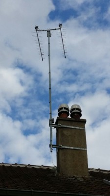

- tout d'abord, j'ai orienté l'antenne existante (initialement tournée vers l'émetteur de Chartres Montlandon) vers l'émetteur de Paris tour Eiffel et ensuite de Mantes Maudetour. J'ai obtenu une réception différente des multiplex en fonction de l'émetteur mais aucun des émetteurs ne me donnait la totalité des canaux.

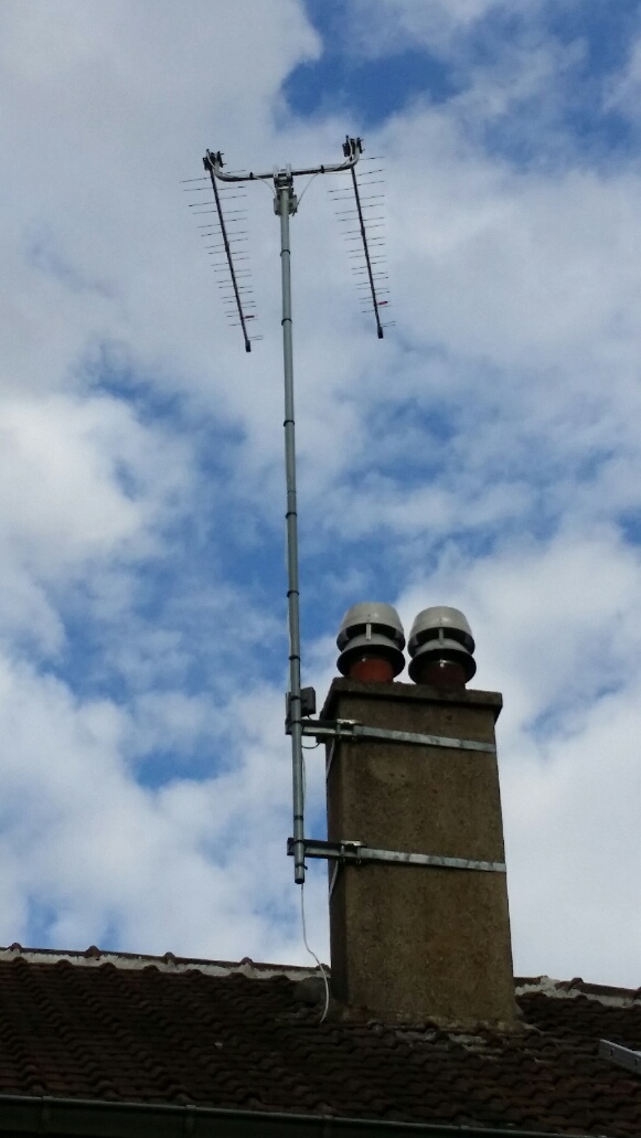

- ensuite j'ai remplacé l'antenne existante par un ensemble de 2 antennes log couplées provenant de chez 2Galli (voir photo jointe) et j'ai effectué un premier essai en direction de l'émetteur de Paris Tour Eiffel. Après un réglage fin de la direction, j'ai obtenu avec une bonne netteté la totalité des canaux et multiplex (en moyenne niveau de signal 75% et qualité 77%)
NOTA:
- le montage de l'antenne n'est pas très simple car il manque dans le colis une explication sur le raccordement du câble coaxial entre le boitier de couplage et les deux antennes. En fait il faut passer dans un des 2 brins de chacune des 2 antennes un coaxial 75 Ohms et le raccorder sur le connecteur femelle de type F monté sur un circuit imprimé et ensuite de glisser le circuit imprimé dans les deux brins de l'antenne et de recouvrir l'ensemble avec le capuchon fourni. Ce qui n'est pas fourni avec le colis de chez 2Galli: 2 mètres de coaxial par antenne soit 4 mètres et les 2 connecteurs de type F permettant de se raccorder sur le boitier de couplage.
- pour trouver facilement la bonne orientation de l'antenne vers les émetteurs j'ai utilisé Google Earth qui permet de générer un tracé très précis entre deux points la position de l'antenne et la position de l'émetteur grâce aux coordonnées GPS. Cerise sur le gâteau, on peut afficher aussi le profil du dénivelé entre les deux points c qui est très utile pour repérer des obstacle naturels qui pourraient gêner la transmission. Je pense que cette méthode permet de trouver la bonne orientation de l'antenne rapidement dans la majorité des cas sans recourir à du matériel spécialisé d'antenniste professionnel.
En conclusion , l'antenne choisie donne de bons résultats. Dans ces conditions, je n'ai pas poursuivi les essais en direction des 2 autres émetteurs

J'ai effectué trois essais d'orientation d'antenne:
- vers Chartres-Montlandon: pas de réception du R2, niveau et qualité du signal moyen moins sur les autres multiplex
- vers Paris Tour Eiffel: pas de réception des R1 et R3, niveau du signal et qualité moyen plus sur les autres multiplex
- vers Mantes Maudetour: niveau du signal et qualité mauvaise sur certains multiplex, images très fréquemment brouillées
Avec la nouvelle antenne, le premier test réalisé vers l'émetteur de Paris étant probant, je n'ai pas poursuivi vers les 2 autres émetteurs surtout par manque de temps
Je pourrai réaliser les 2 essais ultérieurement (au besoin) vers Mantes-Maudetour et Chartres-Montlandon.

Oui je capte bien aussi les chaines locales (voir ci-dessous les résultats détaillés de la réception venant de Paris)
La radio, je n'ai pas vérifié. Je sais qu' elle passe mal par le poste radio ou l'autoradio.
MTX CANAL MHz NIVEAU QUALITE CHAINES
R1 35 586 76% 84% France 2 France 3 France 5 LCP France O
R2 25 506 77% 84% D8 France 4 BFM i Télé D17 Gulli
R3 22 482 74% 77% Canal + C+ Sport C+ Cinéma Planète +
R4 30 546 76% 79% Arte HD W9 NT1 Paris Première M6
R5 28 530 77% 77% TF1 HD France 2 HD M6 HD
R6 32 562 75% 77% TMC NJR 12 LCI TF1 Arte
R7 42 642 68% 71% HD1 Lequipe 21 Chérie 25
R7 58 770 65% 57% 6 Ter Numéro 22 RMC Découverte
L 33 570 65% 57% Canal 31 IDF1 France 24 BFM Business Paris
Je compte effectuer ultérieurement un essai vers les deux autres émetteurs (Mantes et Chartres Montlandon) pour vérifier si l'antenne passe aussi bien que sur Paris.

L'inconvénient des antennes large bande genre lambda et autres avec directeurs en X est que leur gain diminue fortement en bas de bande (il peut y avoir plus de 5 dB d'écart entre le gain max et min). Cela ne pose généralement pas de problème car les canaux bas se propagent mieux, ce qui compense en partie le gain plus faible en bas, mais ce n'est pas toujours suffisant.
Au contraire une antenne log-périodique ou une antenne panneau a un gain quasi-constant dans sa bande.
Et le fait de coupler 2 antennes dans le même plan améliore significativement la directivité horizontale et le gain (+3 dB).

J'ai réalisé aujourd'hui des essais d'orientation de la nouvelle antenne vers les deux autres émetteurs Mantes-Maudetour et Chartres-Montlandon et les essais sont probants (voir dessous) car je capte bien la totalité des chaines avec ces 2 émetteurs (dont R2 de l'émetteur de Montlandon) en plus de celui de Paris. Je confirme donc que cette antenne est vraiment bien adaptée pour une bonne réception dans ma situation que ce soit vers Paris (65km), Montlandon (59km) ou Maudetour (37km)
Emetteur de Maudetour
MTX CANAL FREQUENCE MHz NIVEAU QUALITE
R1 46 674 70% 71%
R2 36 594 77% 84%
R3 43 650 66% 62%
R4 53 730 67% 71%
R5 23 490 79% 84%
R6 51 714 64% 62%
R7 37 602 74% 77%
R8 40 626 71% 77%
Emetteur de Montlandon:
R1 47 682 75% 82%
R2 21 474 79% 84%
R3 49 698 73% 77%
R4 50 706 72% 77%
R5 55 746 68% 62%
R6 44 658 74% 84%
R7 52 722 68% 71%
R8 40 626 77% 84%
Bien cordialement
ROBBARBERA
