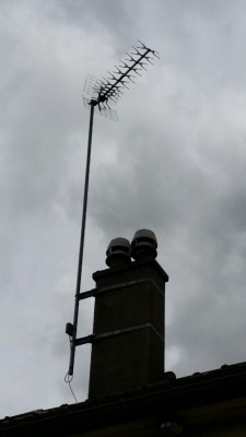

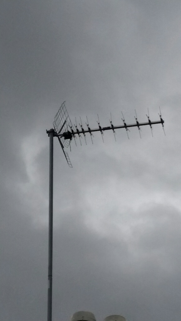

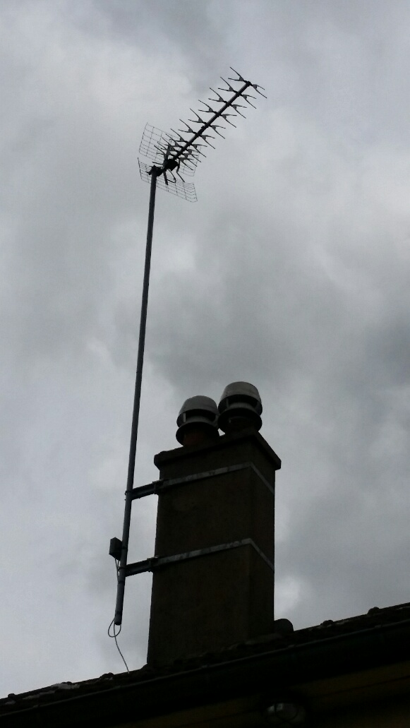

Messagepar ROBBARBERA » 23 Aoû 2015 22:00
20150823_155056_resized_1.jpg -->
photo antenne sur toit
20150823_155117_resized_1.jpg -->
Controles réalisés ce WE:
Connecteur coaxial sur entrée TV est bien un 9.52mm conforme aux standards actuels.
Photos de l'antenne en pièces jointes
Je n'ai pas pu faire des essais d'orientation d'antenne sur le toit à cause du mauvais temps
ROBBARBERA
Messages: 16
Inscription: 17 Aoû 2015 18:47
Re: pas de reception du multiplex R2
Messagepar julien74 » 23 Aoû 2015 22:49
Merci pour ces photos très parlantes :D
C'est l'antenniste qui a choisit cette antenne?
Elle me semble bien peu performante pour une réception TNT très difficile où tu habites.
Ce sont les éléments jaunes et mous en forme de X qui ne me paraissent pas très performants.
Dans ton cas je verrais mieux une antenne longue avec des éléments solides comme il peut y en avoir sur la Wisi EB 67 (vendue 50€/60€ sur le net et 70€/80€ chez un antenniste ou un magasin TV de quartier genre Gitem, Pulsat, Pro&Cie, Groupe Digital, etc...).
