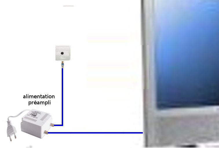

En fait ton soucis vient du fait que comme souvent l'ancien proprio est parti avec l'alim' du pré-ampli.
Toi en arrivant dans cette maison tu branches ta télé mais comme il n'y a pas d'alim' le pré-ampli dans le grenier ne peut pas laisser passer le signal venant de l'antenne et encore moins l'amplifier donc tu ne captes rien ou quasiment rien.
Ton décodeur quand la fonction antenne active est enclenchée envoit du 5 Volts dans le coaxial blanc pour alimenter le pré-ampli c'est pour ça que ça marche avec lui.

Julien74 a écrit:Une alim' se raccorde sur la prise 220 Volts, si tu peux la mettre dans le grenier ça marchera aussi, il te suffira de mettre l'alim' près de l'antenne et simplement acheter une rallonge coaxiale satellite dans le commerce pour mettre entre l'alim' et le pré-ampli.
Il serait plus simple de mettre l'alimentation au cul du TV. Une alimentation est très petite etconsomme beaucoup d’électricité moins qu'un décodeur.

bernard7715 a écrit:Il serait plus simple de mettre l'alimentation au cul du TV. Une alimentation est très petite et consomme beaucoup moins d’électricité qu'un décodeur.
OK, mais si ça fonctionne aussi bien sans préampli (sur la durée et quelles que soient les conditions, neige sur le toit par exemple), ça consomme encore moins. :wink:
