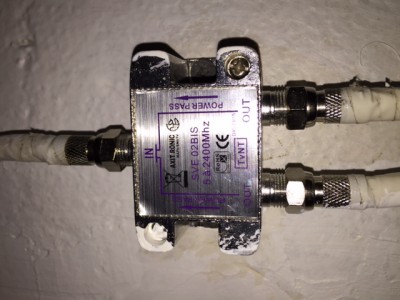

merci pour la photo, oui c'est bien un répartiteur; tu devrais essayer de le remplacer par un petit ampli d'intérieur comme celui-là:

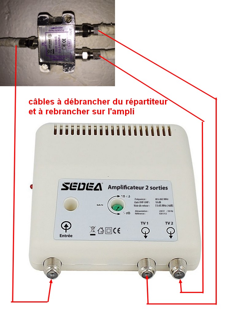

Tu as juste les fiches "F" à dévisser du répartiteur et à revisser sur l'ampli :)
Tiens, je t'ai fait un schéma:

Oui tu peux parfaitement l'installer c'est très simple, tu vas chez Brico Dépot et tu achètes un ampli TV intérieur 1 Entrée / 2 Sorties (23€).
Le câble vissé sur IN, tu le dévisses et tu le visses sur IN sur l'ampli.
Les câbles vissés sur OUT, tu les dévisses et tu les visses sur OUT sur l'ampli.
Tu branches l'ampli à la prise 220 Volts.
Éventuellement tu règles le bouton de gain de l'ampli + ou - fort selon tes constations sur la réception de tes chaînes TNT.
Tu vois il n'y a pas plus simple, c'est un jeu d'enfant. :D
Là actuellement pour retrouver une réception correcte de toutes les chaînes TNT il faut enlever le répartiteur actuel et ne brancher directement qu'1 seul câble sur l'arrivée d'antenne de l'immeuble.
Si tu veux pouvoir utiliser tes 2 prises alors il faut acheter l'ampli TV intérieur.

Si la prise 220 Volts est un soucis pour toi il y a une solution simple: tu n'achètes pas l'ampli intérieur tu achètes un kit pré-ampli de mât (30€ à 40€ chez Brico Dépôt).
Il se compose d'un pré-ampli que tu branches juste entre l'arrivée d'antenne de l'immeuble et le répartiteur et qui se compose aussi d'une alim' électrique 220 Volts que tu mets vers ta télé.
L'alim' va transformer le 220 Volts en 12 Volts et envoyer ce 12 Volts dans le câble coaxial jusqu'au pré-ampli ainsi ton pré-ampli sera alimenté en électricité à distance sans avoir à tirer une rallonge.
Pour brancher le pré-ampli c'est très simple tu laisses le répartiteur actuel comme il est, par contre tu branches le pré-ampli entre l'arrivée du câble d'antenne de l'immeuble et la prise IN de ton répartiteur.
Il te faudra acheter aussi un cordon coaxial avec fiches F Mâle à chaque extrémité pour relier le pré-ampli à la prise IN du répartiteur.
Tes 2 prises TV murale ont une prise TV standard ou bien alors une fiche F?

Je trouve bizarre d'avoir enrobé le câble et les fiches d'un adhésif.
Cela ressemble a du bricolage.
Tu peux nous faire une photo un plus large de cette ensemble répartiteur, fiches f et câbles.

bernard7715 a écrit:Je trouve bizarre d'avoir enrobé le câble et les fiches d'un adhésif.
En effet.
:idea: Pour bien isoler la tresse ??? -\_/:
