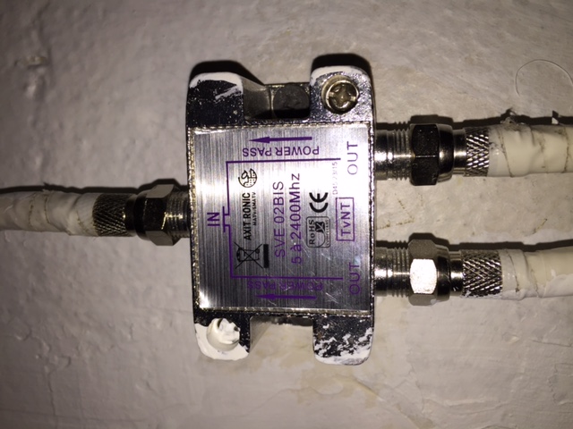

Ton soucis vient certainement du rajout de la 2ème prise.
Pour ce faire il a mis un répartiteur TV 2 sorties TV?
Si c'est le cas saches que le répartiteur affaiblit obligatoirement le signal.
Si tu veux 2 prises il faut donc amplifier, tu as la possibilité de mettre un ampli 2 sorties TV (20€ à 30€) à la place du répartiteur.

Messagepar julien74 » 27 Aoû 2016 20:38
Dans un immeuble, l'arrivée d'antenne n'est prévu que pour 1 seule prise TV murale.
Si tu mets 2 ou plusieurs prises ça va forcément affaiblir le signal, du temps de la TV analogique ça passait (l'image devenait un peu floue ou neigeuse) mais maintenant avec la TNT HD le signal est beaucoup plus fragile et ne tolère pas trop les affaiblissements de toutes sortes.
Est-ce que c'est un électricien qui a fait le branchement de ta 2àme prise?
Il a utilisé un répartiteur TV?
Ou bien alors un T de dérivation?

Messagepar bachelette » 28 Aoû 2016 18:24
Merci beaucoup pour vos réponses.
Mes télévisions ont la TNT intégrée, je n'ai pas d'adaptateur.
J'ai trouvé un branchement !
On dirait bien un répartiteur.
Si je comprends bien, il faut que j'achète un ampli ? Pensez-vous que je peux l'installer en tant que novice ? --|--
