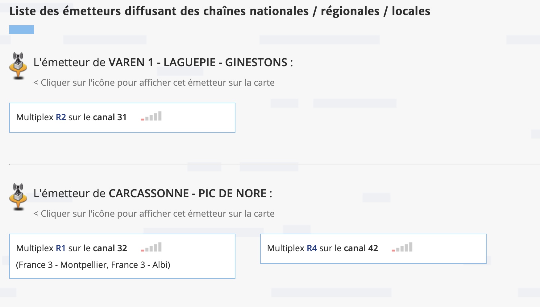

Messagepar kiki37 » 02 Mar 2024 13:55
.H. a écrit:sur https://www.csa.fr/matnt/couverture il me disent que je peux avoir les chaines TNT... qui croire
Quels sont les bargraphes ? combien de barres pour chaque multiplex ? (tu peux joindre une capture d'écran ;) )
Messages: 46016
Re: No signal dans le poste
Messagepar .H. » 02 Mar 2024 15:03
arff...
en fait je reçois.. mais pas tant que ça :))
il va falloir que je regarde une autre solution... :/

Messagepar etdu24 » 02 Mar 2024 15:28
En effet c'est pas énorme, donc ça me semble compliqué pour la TNT (via une antenne rateau)
Le téléviseur n'a lui pas de récepteur satellite intégré, donc il faudra forcément passer par un boîtier externe pour la réception (et surtout on ne pourra pas l'utiliser pour déterminer quelle est l'orientation actuelle des paraboles).
Pour recevoir les chaînes de la TNT il faudra donc soit passer par un récepteur satellite Fransat ou TNTSAT en réutilisant une des paraboles (avec donc très certainement une réorientation a prévoir), soit passer par une box internet (sous réserve d'un débit suffisant).
