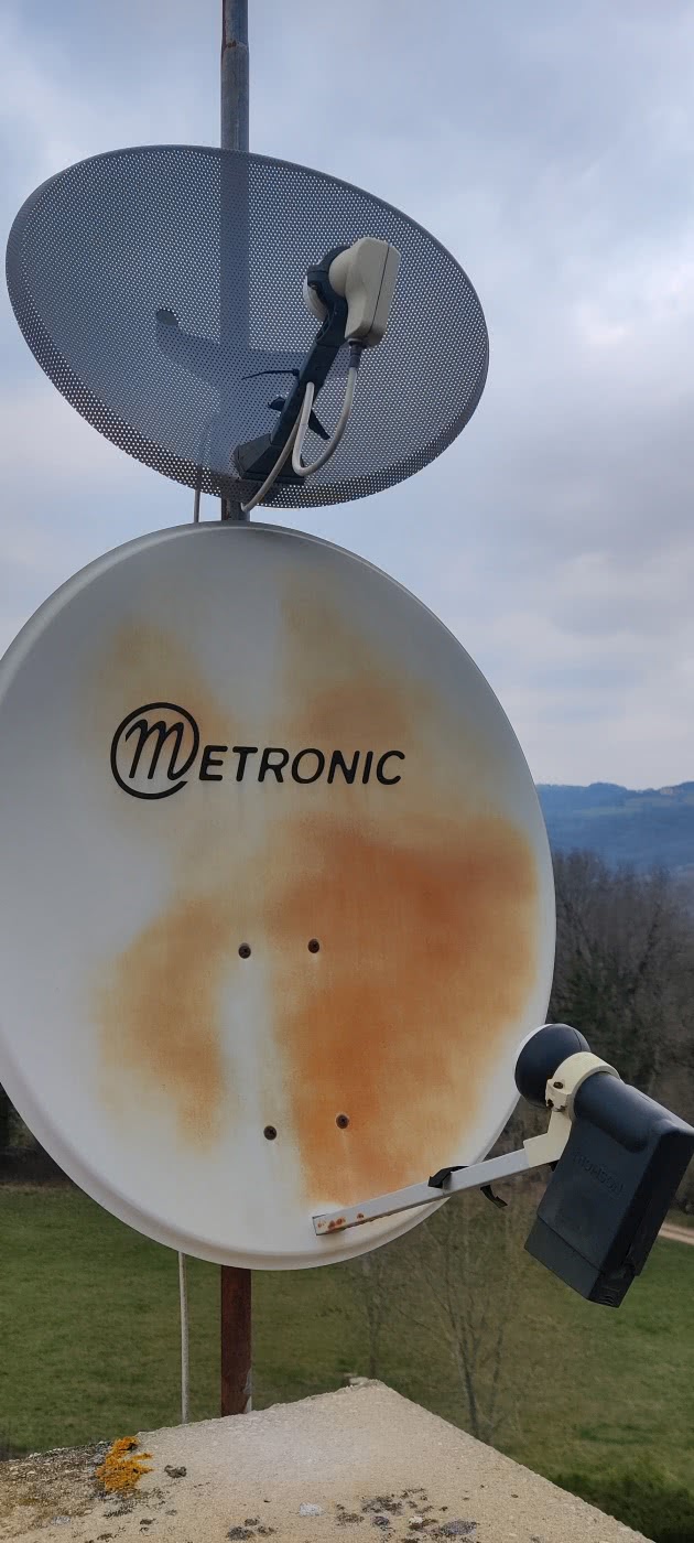

Pertit probleme de reception TV.
j'essaye d'installer la tnt avec un petit decodeur, mais lorsque je le branche à la tele, j'ai 'no signal'
j'ai fais le test de la conductivité, le cable semble ne pas etre abimé et permet au ohmetre de sonner...
mais rien quand je le rebranche
je suis aller voir l'antenne ( qui etait presente lors de l'achat. )
j'ai essayer de brancher le cable sur les 2 antennes ( l'une apres l'autre ) toujours rien.
l'une est elle dedié ou non à la reception tnt ( voir PJ )
Puis verifier si, le module qui se branche ( (face à la parabole est il encore fonctionnel ? )
comment puis je avancer sur la resolution de cette reception ?
merci

Bonjour et bienvenue sur le forum,
D'après la photo la parabole du bas n'est pas raccordée, aucun câble branché sur le LNB (le "module qui fait face à la parabole").
Celle du haut semble raccordée, reste à savoir quel satellite elle vise (si elle est toujours bien réglée...).
Reste aussi à savoir quel récepteur satellite tu utilises: Fransat ? TNTSAT ? free to air ? (non dédié à un opérateur).
Sais-tu ce que l'occupant précédent recevait avec ces paraboles ? (celle du bas semble être équipée d'un LNB multiple).
Merci de nous en dire un peu plus !
Sans savoir quel satellite la parabole vise la seule manière de le trouver est de brancher un appareil "free to air" et de faire une "recherche aveugle".
De ce qu'il trouvera (éventuellement, si elle n'est pas trop dépointée) on pourra déduire le satellite visé.
Ne pas oublier que le pointage d'une antenne satellite est au degré près, voire moins, tant en azimut qu'en élévation !

Messagepar .H. » 01 Mar 2024 13:58
hello,
merci de ce retour avec bcp d'infos :D que je ne comprends pas toutes...
alors j'ai testé les 2 antennes avec resultats similaire ( no signal )
Alors je ne sais pas sur quel recepteur je suis...
je sais que les anciens proprios etaient anglais, et donc reception des chaines outre manche
comment savoir quel est le satellite visé ?
qu'appel tu un appareil free to air ?
un ami m'a donné so nrecepteur TNT qui etait prereglé ( un village à 15/20 km..) dois je effacer toutes les infos deja presente ds le decodeur ?
comment fair une uen recherche à l'aveugle ?
j'ai deja fais un scan sans succès
l'orientation exacte de l'antenne est au degré près ?
comment etre sur de son orientation ?
merci

Comme déjà indiqué dans ma réponse précédente, si on suppose que l'antenne ne s'est pas déréglée, on pourrait voir les chaînes qu'on trouve avec un récepteur FTA en faisant une recherche dite "aveugle" et en déduire le satellite qu'on reçoit.
Tu peux essayer de voir à l'œil nu si l'antenne a l'air de pointer un peu à l'Est du Sud (19,2°E) et si oui supposer que l'antenne pointe Astra et acheter un récepteur TNTSAT, mais c'est risqué.
Si au contraire elle a l'air de pointer un peu à l'Ouest du Sud (5°W) on pourrait supposer qu'elle pointe Eutelsat 5WB et acheter un récepteur Fransat mais c'est tout aussi risqué (les appareils des deux opérateurs sont incompatibles entre eux).
