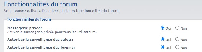

Pour free, je ne sais pas, mais toujours est-il que depuis plusieurs mois Orange ne renvoie plus les notifications de TVNT (ni celles du forum de Télésatellite) pour des raisons (obscures ? ) que j'ignore.
J'aimerais d'ailleurs pouvoir en converser avec un vrai technicien de chez Orange :gratt:
Le forum n'est pas en cause et les notifications sont bien activées ;)
