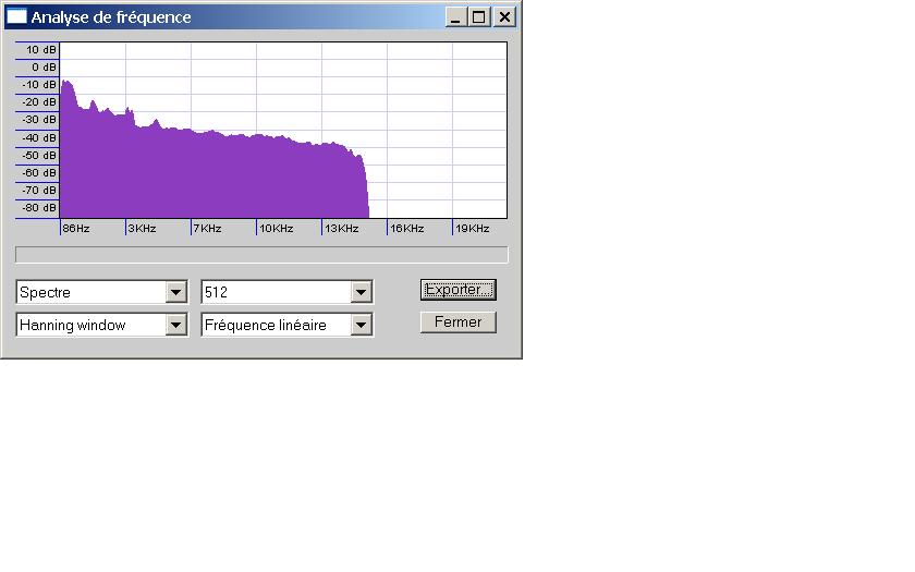

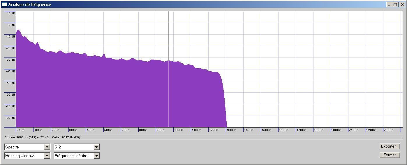

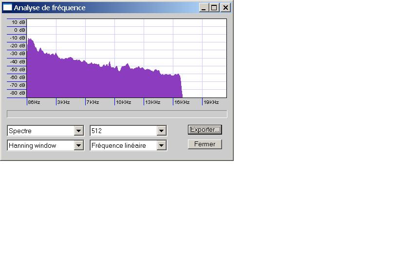

Ci joint les spectres audio de qq chaines qui laissent planer un doute sur l’intérêt du 48Khz
TEVA.JPG -->
TEVA ADSL SFR
FR2TNTHD.JPG -->
Spectre FR2TNT
FR2ADSL.JPG -->
Spectre FR2ADSL SFR
