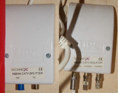

bonjour,
Je vais sous peu déménager dans un nouveau logement, il est équipé pour recevoir la fibre j'ai donc fait une demande auprès de Bouygue et là aucun problème.
Par contre je souhaiterais brancher une seconde télé pour une chambre mais mon souci le logement est équipé d'un boitier marqué "UPC" (le même que celui de droite sur la photo mais 2 sortie au lieu de trois)
je suppose que la première sortie va servir pour la BBOX fibre et ma question: puis-je brancher la télé de la chambre sur la seconde sortie afin d'obtenir la TNT.
Je précise bien que mon but n'est pas d'obtenir les chaines de la BBOx fibre sur ma seconde télé, uniquement les chaines de la TNT.
Merci d'avance
Cdt
Maxime

En fait le boitier UPC (ancien opérateur du câble dans certaines villes, maintenant inclus dans Numericable) de la photo est un simple répartiteur à 3 directions pour le câble car Bouygues utilise pour la distribution de son offre "fibre" le réseau coaxial de Numericable de l'immeuble.
Ce n'est pas un réseau en fibre jusqu'à l'abonné, contrairement à Orange ou Free par exemple.
Sur le réseau câblé de Numéricable il y a les chaînes de la TNT en clair, si tu as un réparteur identique mais à 2 sorties seulement tu pourras connecter un seul téléviseur équipé TNT en plus de ta BBox.

Ce que tu me dis c'est que Bouygue va envoyer un signal sur le réseau numéricable afin de faire fonctionner ma Bbox fibre, ce qui m'intrigue c'est de savoir si le signal nécessaire pour faire fonctionner une Bbox fibre (qui inclus télé, téléphone et internet) est le mm que celui pour obtenir les simples chaines TNT sur un téléviseur avec décodeur TNT intégré? je sais pas si tu vois ou je veux en venir car pas simple à expliquer.
Rassure moi: malgré le fait que la fibre n'arrive pas jusqu’à l'appartement je vais quand même avoir une connexion meilleure que si j'étais en ADSL simple? En gros quelle différence entre fibre et coaxial?

En gros , BT loue de la bande passante à Numérable , Comme le fait Free avec Orange en l'absence de station Free .
Le signal est identique que tu soit chez BT ou Numéricable .
Les clients Numéricâble (donc aussi BT) reçoivent le signal par le câble coaxial d'antenne donc l'internet , le téléphone , la télévision sous forme DVB-C 'pour le décodeur) et aussi DVB-T exploitable par un adaptateur TNT du commerce (externe ou TV)
Pour cela Numéricâble met un transcodeur fibre <=> coax dans la cave de ton immeuble .
les autres opérateurs amènent la fibre chez toi .
les débit sont similairement puisque la grande partie du trajet du signal est par fibre .
L'avantage de énumérable est la possibilité un signal DVB-T (du même type que la TNT râteau )sur toute tes prises , là ou la solution tout fibre oblige d'avoir un décodeur (type fibre ) par TV .
