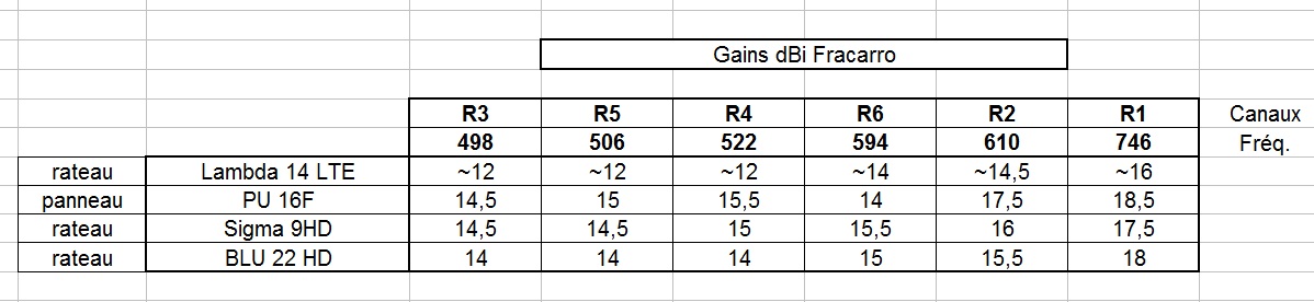

J'ai regard les modèles que vous m'avez proposé. Pour les Fracarro, c'est super, on trouve le graphique de la courbe de gain en fonction des fréquences, donc le comparatif est aisé. Pour les autres antennes, je n'ai pas trouvé de tel graphique. J'ai fouillé dans le forum mais certaines images ne sont plus dispo.
Si j'ai bien compris, le fait d'avoir un signal pas top, fait qu'il vaut mieux que je prenne une antenne à fort gain. Du coup j'ai scruté toutes les antennes de Fracarro et voici une sélection à fort gain :
[img]
Vu l’encombrement de la PU16F (167x72) et de la BLU 22HD (2420 de long), je pencherai plutôt pour la Sigma 9HD (1300 de long) qui a de meilleurs gains que la lambda 14 LTE sur les fréquences qui me concernent.

ambre31 a écrit: je pencherai plutôt pour la Sigma 9HD (1300 de long) qui a de meilleurs gains que la lambda 14 LTE sur les fréquences qui me concernent.
je te conseillerai pas cette antenne en plastique, car on n'as pas assez de recul pour te dire comment elle vieillira.
Alors que lambda 14 ou la EB67(EB66) sont fabriqués les années 1980 et sont installés sur de nombreuses collectives.
