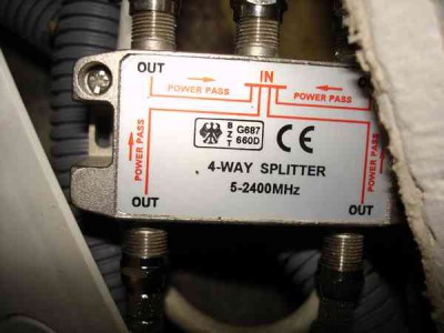

Pourrais-tu nous faire une photo de ton répartiteur actuel?
Il se trouve dans quelle pièce? Au grenier?
Tes 3 prises TV murales actuelles ont juste 1 trou? 2 trous (TV et FM ou TV et SAT)? 3 trous (TV et FM et SAT)?
Re: Nouvelle installation
Messagepar hahzas » 16 Mar 2018 17:02

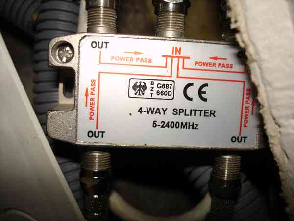

Voila le répartiteur
Il est installé au rez de chaussée de la maison a coté du tableau electrique
Mes Prises TV ont un seul branchement pour la fiche a visser du cable sat

Tu as une prise électrique de libre à côté de ce tableau électrique?

Messagepar julien74 » 16 Mar 2018 21:27
Parfait alors ça va le faire :D
Arrives-tu à voir le cheminement de ton câble entre la parabole sur le toit et le répartiteur dans le garage?
Tu as un grenier? Si oui depuis le grenier tu vois le câble venant de la parabole?
Le Velux que l'on voit sur ta photo correspond à quelle pièce de ta maison?
Tu as la possibilité de monter sur le toit en toute sécurité depuis ce Velux?
Ton 3ème téléviseur est dans quel pièce?
Pour coupler le signal antenne de caravane + parabole il existe des coupleurs SAT / TNT pour moins de 10€.
Par contre pour découpler je ne sais pas si tu auras obligatoirement besoin de mettre aussi un coupleur SAT / TNT à chacune de tes 3 prise murale pour découpler ou si en branchant juste ton décodeur satellite ou juste ton téléviseur TNT ça marchera déjà en tous cas dans une pièce si tu veux à la fois la TNT et aussi la TNT Terrestre en même temps il faudra mettre un coupleur sur la prise murale là c'est sûr... :wink:
