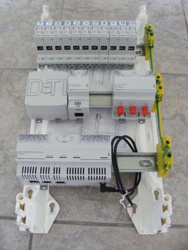

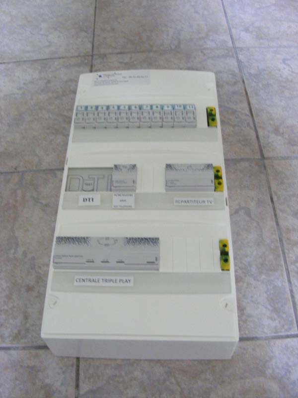

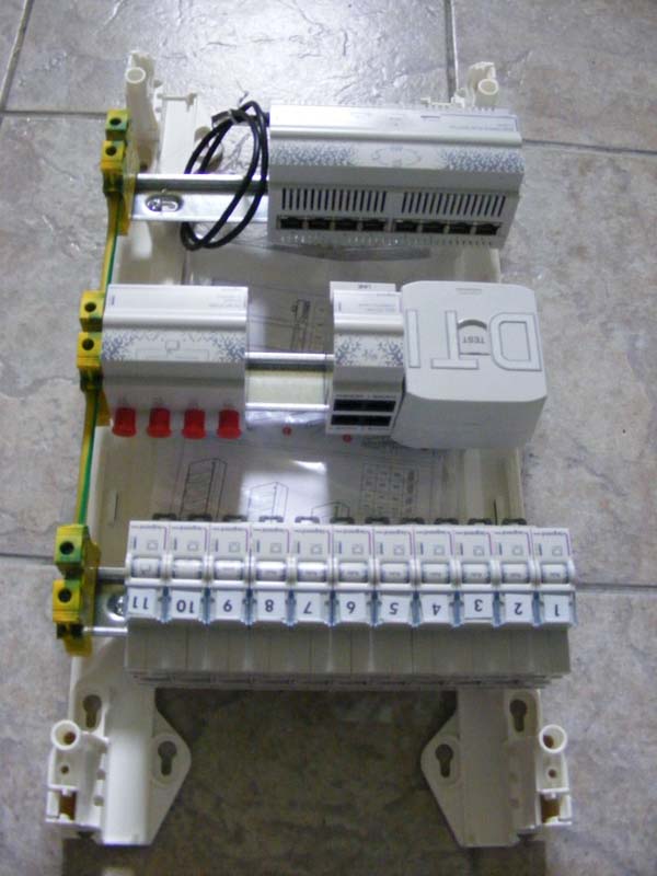

un coffret vdi = baie de brassage, c'est exactement la même chose. Les baies c'est normalement fait pour le tertiaire et les coffrets vdi moins volumineux pour le domestique. Pour ma part les quelques installations que j'ai posées, c'était du matériel Legrand, je n'ai pas pris les coffrets pré-câblés (composé soit même c'est très peut de boulot et surtout beaucoup moins cher). Ces coffret peuvent être équipé en appareillage modulaire (DTI, switch ou centrale triple play, rep.tel (filtre adsl maitre), rep tv coax (si nécessaire) et bien entendu les retours des rj45).
Ces installations ont données pleinement satisfaction aux utilisateurs et je n'ai pas eu de SAV dessus.
DSCF5208 3.jpg -->
vu dessous
DSCF5209.jpg 2.jpg -->
vu dessus
DSCF5211 1.jpg -->
fermé
