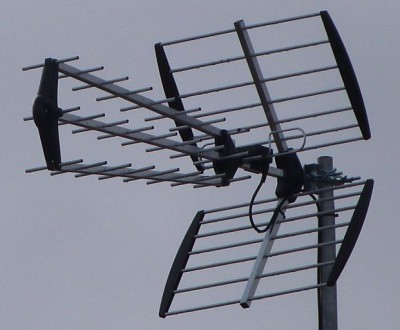

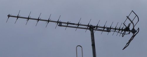

antenne4.jpg -->
Actuellement, nous avons cette antenne

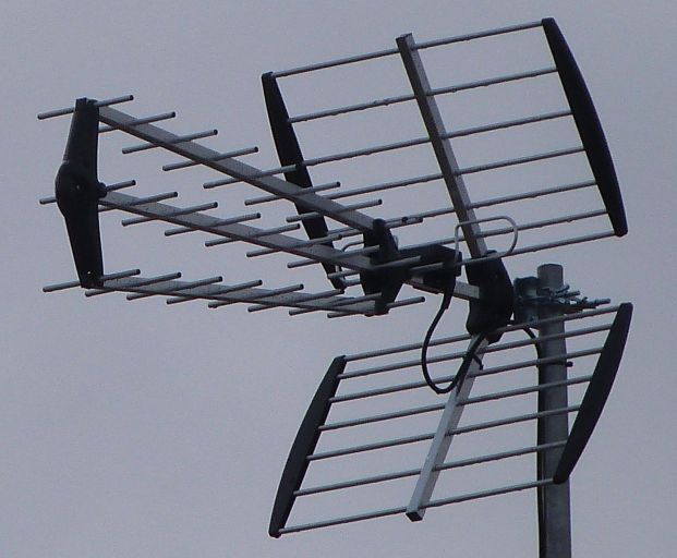

antenne3.jpg -->
Est-ce que le niveau du "signal" reçu en sortie d'antenne serait meilleur avec ce type d'antenne

ffournier a écrit:Sinon, pouvez vous me dire quel type d'antenne est la plus appropriée à la réception des chaines TNT.
TNT ou pas c'est pareil , il y a de bonnes antennes ou pas !
les trinappes sont un effet de mode et elles ne sont vraiment pas terribles
rien ne vaut une vraie antenne classique de qualité de 2m de long :
sur le forum nous préconisons la fracarro portenseigne lambda 14

Messagepar bernard7715 » 01 Jan 2013 17:37
Antenne a fais sont temps, elle est un fatigué plusieurs directeurs sont manquant.
