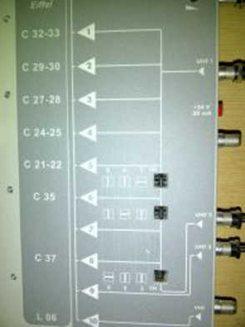

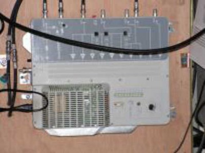

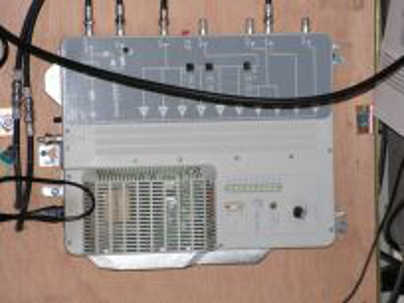

Notre résidence est équipé d'un amplificateur TNT MicroMATV plus 1.9 préprogrammé Paris Tour Eiffel
Nous recevons les canaux 22, 25, 28, 30, 32, 35 et donc toutes les chaines de la TNT
Nous sommes dans une zone couvertes par les nouvelles chaines de la TNT (canaux 42 et 58)
Malheureusement nous ne recevons les nouvelles chaines
Savez vous s'il est possible de reprogrammer notre amplificateur TNT MicroMATV plus 1.9 préprogrammé Paris Tour Eiffel ou si nous devons en changer pour réceptionner les 6 nouvelles chaines
Merci d'avance pour vos réponses

Ce filtre a 9 entrées UHF, mais tu as aparament 2 antennes UHF et une FM configurées sur les entrées, sur la photo on voit pas comment sont configuré les switchs.
Ca doit etre possible, mais tu peux pas le programmer directement, il faut un module de programation externe FAGOR UCF100 pour modifier la config.
Il faudrait connaitre les canneux configuré sur chacune des 2 entrées utilisées, et si les 2 antennes sont des larges bandes ?
Sans le module de programation tu peux rien faire.
Tu peux pas recevoir le nouveau MUX sans modifier la config, comme chaque filtre couvre que un seul canal.

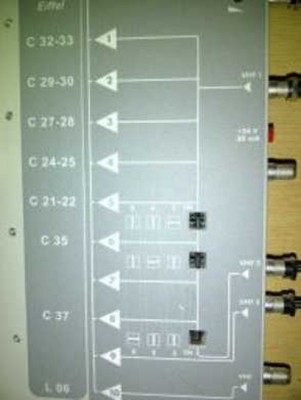

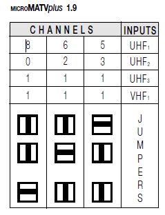

Messagepar ffournier78 » 17 Déc 2012 23:13
Merci de ta réponse,
Je te transmets le détail de la configuration des switchs et un aperçu des canaux

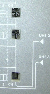

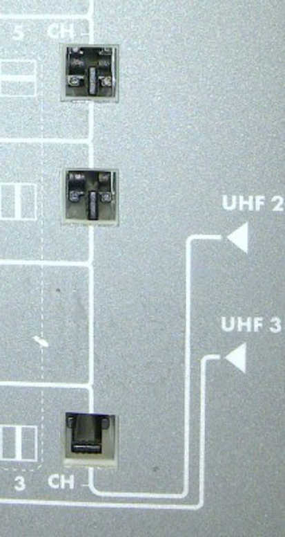

Messagepar ffournier78 » 17 Déc 2012 23:38
J'ai oublié les entrées antenne
Il n'y a qu'une entrée antenne de connectée sur UHF1 l'autre entrée est bien FM, les entrées UHF2 et UHF3 ne sont pas connectées (ce sont des "bouchons")
Comment peut-on savoir si l'antenne est "large bande"

Messagepar miky01 » 18 Déc 2012 20:46
C'est un peu plus parlant... il est bien configuré pour 8 filtres UHF sur une seule antenne, il te suffit donc de repgrorammer les 2 filtres inutilisés, le 7 et 8, pour les 2 nouveaux caneaux 48 et 58.
Pour savoir si ton antenne est une large bande, pas facile a identifier, a moins que le label soit encore collé dessus ?
Ou brancher un mesureur de champs sur le coax de l'antenne, et regarder les niveaux.
Si mes souvenirs sont bons, ce MATV t'indique le niveau pour chaque canal, que tu peux ajuster pour les ègaliser entre eux.
A penser aussi a mettre plus de gain sur les canneaux haut de bande, pour compenser les pertes du coax plus grande dans les hautes fréquences.
Il faut reprogramer les 2 filtres et essayer, si tu as un pbs de gain sur les canneaux 48 et 58, faudra regarder du coté de l'antenne, mais il y a beaucoup de chances que ca fontionne sans rien d'autre que règler les fitres sur les bon canneaux.

Messagepar ffournier78 » 19 Déc 2012 00:54
Merci pour ces précisions
Comme nous n'avons pas ce module de programmation, nous allons demander à notre installateur de programmer l'ampli

Messagepar ffournier78 » 28 Déc 2012 09:30
Nous avons pu programmer les 2 filtres inutilisés, et maintenant nous recevons les 6 nouvelles chaines
Il reste quelques petits problèmes qui ne sont pas perçus de la même façon par tous ("pixellisation" sur certaines chaines même non HD, il y a le son mais pas l'image sur certaines chaines HD,perte d'anciennes chaines, l'image est saccadée sur certaines nouvelles chaines l’équipe par exemple)
Comme nous sommes dans une résidence avec une seule antenne, un ampli TNT et 14 bâtiments alimentés par quelques amplificateurs, il est sans doute normal que tous les bâtiments ne reçoivent pas le même niveau de signal...
Pour ma part, pour éviter la pixellisation sur une chaine non HD, j'ai débranché le T qui reliai le câble d'antenne à une autre TV et ça marche mieux comme cela. Je cherche maintenant une solution pour brancher la seconde Tv sans dégrader la réception sur la première
Merci pour vos conseils, cela nous a aidé à orienter nos démarches

Messagepar Anonymous » 28 Déc 2012 11:12
ffournier78 a écrit:il est sans doute normal que tous les bâtiments ne reçoivent pas le même niveau de signal...
Tout a fait c'est d'ailleurs tout sauf critique la norme autorise au moins des variations dans un rapport de 100.
Les téléviseurs ne sont pas tous situés a la même distance des émetteurs.
Ce qui est nuisible par contre ce sont de gros écarts de niveau entre les canaux comme on en obtient avec
des raccordements mal faits a base de T et non de répartiteurs.

Messagepar vidéo-33 » 28 Déc 2012 12:24
ffournier78 a écrit: il y a le son mais pas l'image sur certaines chaines HD
Pour cela il faut que le décodeur accepte le son AC3, vérifier aussi dans le menu "langue" les pistes audio disponibles
ffournier78 a écrit: j'ai débranché le T
jamais de T :evil: jamais ! malheureux !!!
quand on veux distribuer à plusieurs TV il faut un répartiteur blindé ou un ampli d'appartement à x sorties
et uniquement du bon câble coaxial 17vatc ( pas de fil blanc maigre et mou de type 3c2v acheté à 3 balles sous
blister en hyper ou brico )
la réf. est marqué sur le câble tous les mètres

Messagepar marceljack » 28 Déc 2012 14:15
ffournier78 a écrit:Bonjour,
La perte d'anciennes chaînes et la pixellisation ne sont pas normales si les filtres sont bien réglés et si le réglage de gain de l'ampli de tête de distribution est correct (càd pour un niveau de sortie suffisant sans saturation de l'ampli).
L'absence de son sur certaines chaines HD (en principe toutes sauf Arte HD) n'a rien à voir avec l'antenne mais avec le fait que le décodeur ne supporte pas l'audio "Dolby Digital +" (e-AC3). Ce problème peut être réglé par une mise à jour du firmware (logiciel interne) de l'appareil.
ffournier78 a écrit:Pour ma part, pour éviter la pixellisation sur une chaine non HD, j'ai débranché le T qui reliai le câble d'antenne à une autre TV et ça marche mieux comme cela. Je cherche maintenant une solution pour brancher la seconde Tv sans dégrader la réception sur la première.
Un T est formellement interdit car çà provoque une désadaptation d'impédance qui peut créer des trous dans la bande passante, d'où des problèmes sur certains canaux.
Si le niveau de signal est suffisant, il faut le remplacer par un répartiteur à 2 directions dans le genre de celui-ci:
http://www.2galli.fr/boutique/fiche_pro ... _fr&num=71
Si le niveau est insuffisant après le répartiteur (qui atténue de 4 dB environ pour 2 directions), il faut le remplacer par un ampli d'intérieur avec autant de sorties que de prises TV.
Par exemple pour 3 sorties (ou moins):
http://www.2galli.fr/boutique/fiche_pro ... fr&num=131
