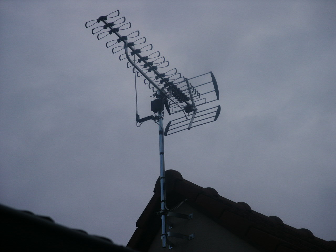

en fait le brin ne traverse pas l'antenne UHF (entre deux éléments) mais se trouve à environ 5 cm du bout des éléments, ce qui revient à peu près au même.
merci
champagne51

Bonsoir...oui on voit que le brin passe plus à droite de la UHF mais fais l'essai en sortant cette antenne brin et reviens faire ton rapport...bonne soirée.

Et cette antenne FM, elle a un coaxial indépendant ou tu l'as couplé quelque part :roll:

Cela devrait rien changer, car elle est verticale, donc pas dans le même plan de polarisation.
j'expliquait précédent, cela concerne les antennes VHF ( F.M. et bande3) en horizontal.

l'antenne FM a son propre coax qui descend jusqu'au récepteur directement.
voici une photo prise sous un autre angle ce matin 8h 1/2 (au passage, vous avez vu la couleur du ciel chez nous !! :iiiii: )

en effet cela ne changera pas grand chose de déposer l'antenne FM

hier soir, j'avais toutes les chaînes, impeccable sans décrochage, sans un seul carré.
je n'y comprends vraiment rien à cette science qui n'a vraiment pas l'air très exacte.
qu'est-ce qui peut faire que durant certaines périodes çà marche impec ? alors qu'à d'autres il n'y a rien de bon.

Si c'était une science exacte ce forum serai bien triste. Mais les ondes radioelectrique sont tributaire de l'environnement. D'ailleur ta perception visuel peut etre perturbé par l'environnement, le mirage en est exemple. Car la lumiére c'est aussi des ondes de fréquences beaucoup plus elevés que les radioélectriques.
(dans l'ordre des fréquence croissantes: radioélectriques, infrarouges, visible ,utra violet, rayon x , rayon gama)
