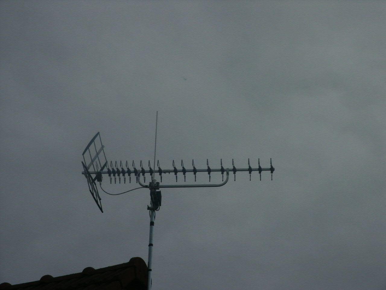

Messagepar champagne51 » 21 Nov 2009 13:02
une précision qui peut avoir toute son utilité (??)
il y a, à proximité de l'antenne TNT, sur le même mât, une antenne brin de 65 cm pour la réception 108 à 138 MHz.
est-ce que celà peut influencer la réception numérique ?

Messagepar bernard7715 » 21 Nov 2009 13:38
Normalement non, pas de probléme. Sauf si l'écart entre les antennes est inférieur a 50cm. La F.M. doit en dessous de l'antenne uhf.

Messagepar champagne51 » 21 Nov 2009 14:06
bonjour Bernard
en fait l'antenne FM est très proche du rateau comme tu vois sur la photo.

Messagepar vidéo-33 » 21 Nov 2009 16:14
cette antenne brin semble être en plein milieu de la UHF
cela peur générer des échos et modifier fortement le diagramme de l'antenne UHF
si tu veux mettre 2 antennes sur le même mat il faut un bras coudé de déport
http://www.erard.fr/data/document/bras-de-deport.pdf
