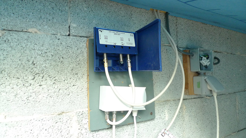

En fait, je suis retourné regardé, et il y a un boitier avec marqué ampli, et un autre qui se branche sur le secteur sans rien marqué. Le cable va de l'antenne à l'ampli puis dans la boite qui se branche sur le secteur.

Lou06 a écrit:il y a un boitier avec marqué ampli, et un autre qui se branche sur le secteur sans rien marqué
Peux tu nous faire une photo de ces 2 boitiers ?

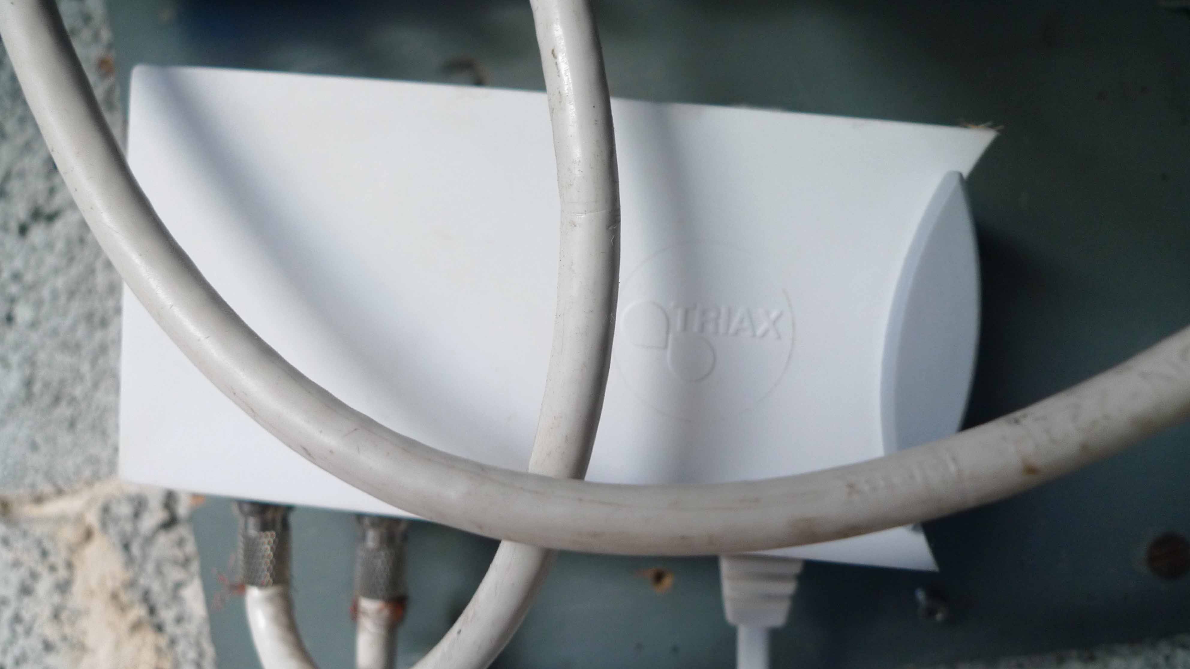

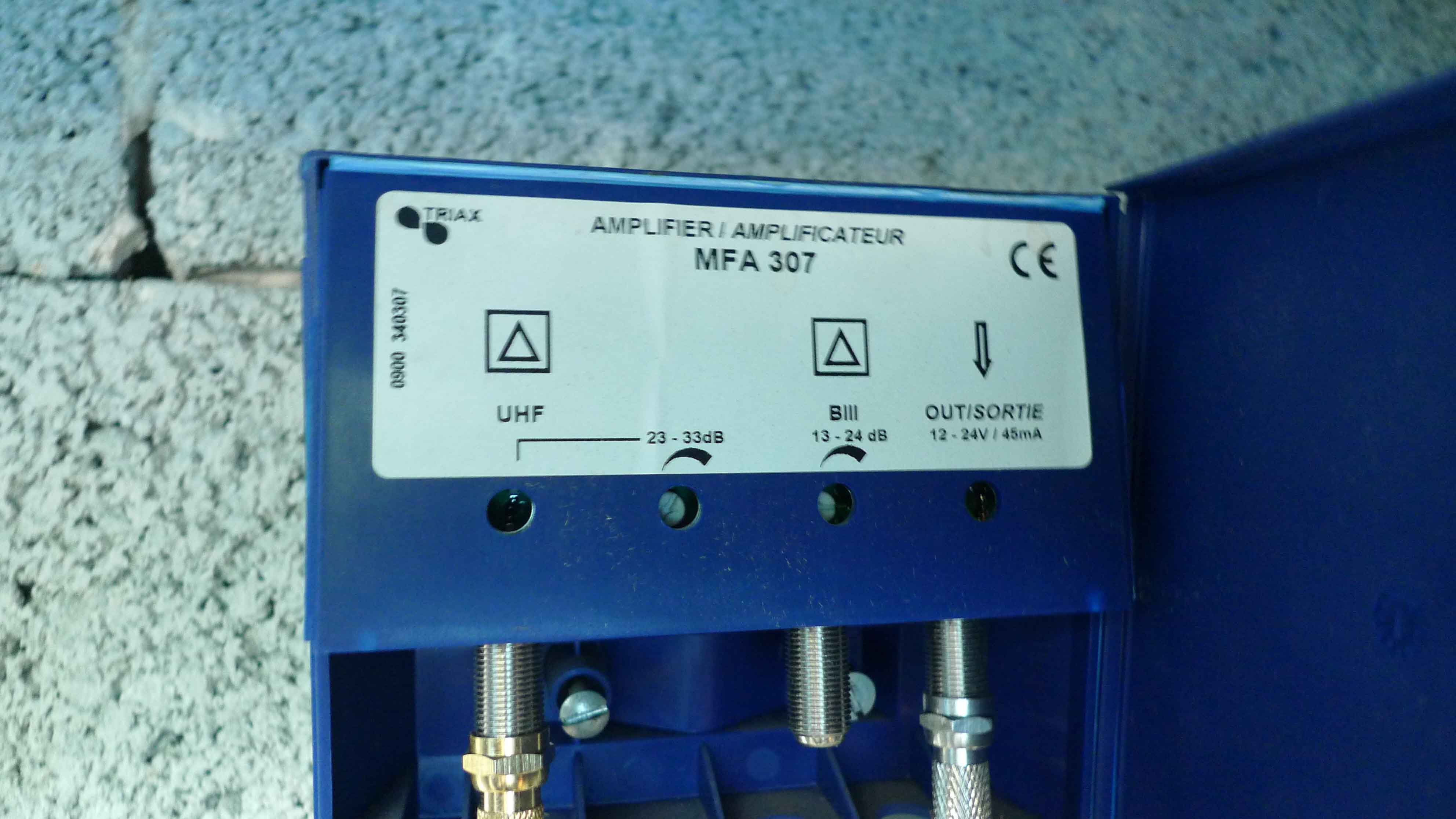

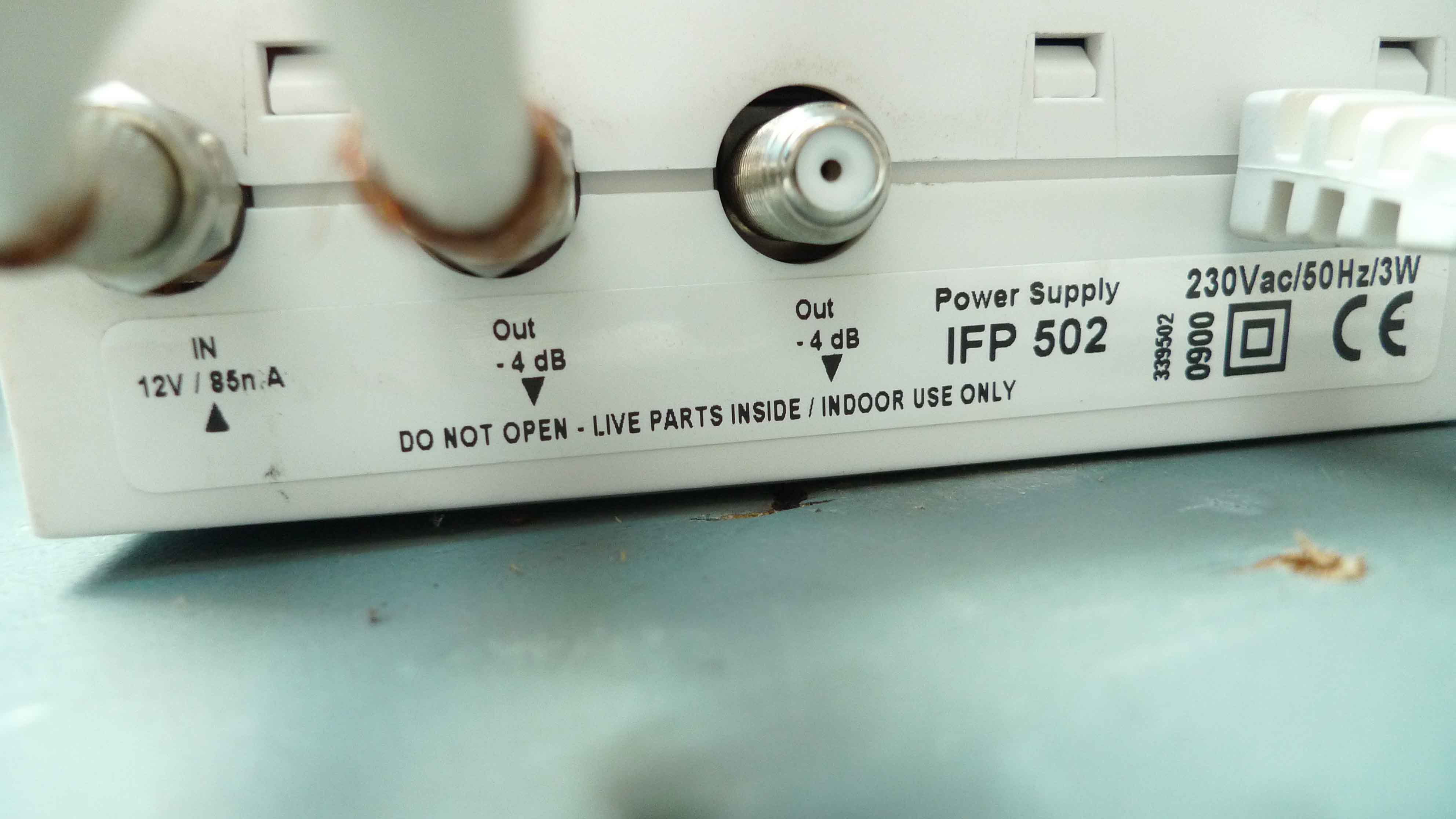

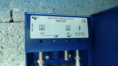

Messagepar Lou06 » 01 Juil 2013 08:20
Voila des photos des deux boitiers ...
P1100859.jpg -->
P1100858.jpg -->
P1100856.jpg -->
P1100857.jpg -->

Messagepar vidéo-33 » 01 Juil 2013 08:50
C'est très clair :
* le boitier blanc c'est une alimentation 12v ( "power supply" c'est écrit dessus )
* le boitier bleu c'est un pré-ampli ( qui pour bien faire devrait être placé à 1m de l'antenne )
mais où est donc la séparation vers les 2 TV ?
normalement il faudrait que 2 câbles partent en sorties "OUT-4dB" du boitier blanc ( 1 sur chaque out )
Si 1 des 2 Tv fonctionne encore parfaitement quand tu débranches l'alimentation
c'est que la répartition en 2 serait faite avant l'ampli ... ce qui est très très mauvais !

Messagepar Lou06 » 01 Juil 2013 09:30
La répartition est faite après le boitier blanc.
Il y a un petit boitier que l'on aperçoit à peine en bas de la troisième photo.
Pour l'instant la deuxième télévision n'est pas branchée.
Ces deux éléments sont ils de bonne qualité ? Pensez vous qu'il faille les changer ?

Messagepar bernard7715 » 01 Juil 2013 10:07
Non, mais
1) le préampli ( boîtier bleu) serai mieux a sa place sur le mat près de l'antenne qu'a l'endroit ou il se trouve actuellement.
2) supprimer le répartiteur qui est inutile . Car l' alimentation comporte un répartiteur intégrés.
Un répartiteur atténue le signal de la même valeurs sur toutes ces sorties, que toute les sorties soit connectées ou pas..
