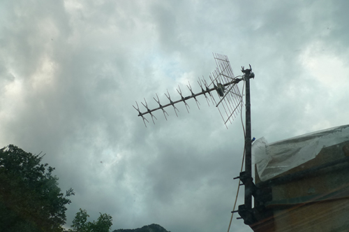

Messagepar Lou06 » 26 Juin 2013 18:42
et voila:
L'antenne pointe 90 degrés plus au nord que l'emeteur :?

Messagepar chrisfr57 » 26 Juin 2013 20:42
Oh une jolie Fuba!

Messagepar vidéo-33 » 26 Juin 2013 22:54
Lou06 a écrit:L'antenne n'est pas du tout orienté vers l'émeteur. Il y a un petit pan de montagne entre l'emeteur et moi. J'ai l'impression que le signal de l'émeteur proche (4km) doit se réverbérer sur un autre pan de montagne ... Es ce possible ?
oui, on appelle ça un écho "noble" et c'est possible grâce au numérique
Lou06 a écrit: deuxième cheminée, en grosse activité ... Es ce que cela risque de détériorer l'antenne?
il existe des bras de déport "Erard" afin d'éloigner l'antenne des fumées corrosives
Lou06 a écrit:Enfin, auriez vous une antenne à me conseiller ?
fracarro portenseigne lambda 14 ou wisi eb66
et changes aussi le câble pour du 17vatc
