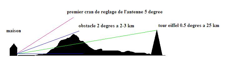

j'ai lu sur plusieurs sujet de ce forum que dans des cas de réception avec obstacle on pouvait orienter son antenne un peu plus en haut. je me suis donc intéressé au relief entre ma maison et l’émetteur.
il se trouve que je suis un peu en contrebas et qu'il y a un plateau entre ma maison et l’émetteur d’après les différentes altitudes voici la situation grosse maille :
si je pointe directement vers l’émetteur cela me donne un angle de 0.5 degré (ce qui est négligeable)
le plateau ou la colline donne un angle de 2 dégrée (c'est pas grand non plus)
le réglage de l'antenne sur le premier cran donne environ 5 dégrée ( Antenne Fracarro Portenseigne Lambda que j'ai choisi avec les avis positif que j'ai pu lire ici)
(il me semble mais je peux me tromper que les angles d'ouvertures des antennes sont de l'ordre de 30 degrés sir je regarde le diagramme de directivité mais est ce aussi valable en azimutal)
Dans toutes les configurations je pense ne pas avoir de problèmes de réception, mais il s'agit simplement d'avoir le meilleur réglage possible. comme le mat est plus grand que moi (3m) je ne pourrais pas faire facilement le test avec un cran de plus ou un cran de moins. (pour remplacer l'antenne, je vais démonter le mat , fixer la nouvelle antenne, remonter le mat et régler l'orientation seulement. je n'ai pas envie de démonter trois fois le tout pour régler l'azimut)
donc voila la question : la configuration optimal nécessite un cran ou pas. (ou je me prend la tête pour rien)
merci d'avance pour vos avis

lacrampe a écrit:donc voila la question : la configuration optimal nécessite un cran ou pas. (ou je me prend la tête pour rien)
Il faut que l'antenne vise juste un peu au dessus de l'obstacle.
Vu 8626 fois
Mais pour 2 degrés élévation, c'est inutile. Ce qui compte, c'est la qualité du signal reçu. I l doit être le plus proche possible de 100%.ou 0 en taux d'erreur.
L'orientation d'une antenne râteau ne demandant même précision qu'une parabole.
Je suposse que te trouve en haut du flan sud de la vallée de la Chevreuse?
lacrampe a écrit:Image
Par compte sur ton dessin tu mis l'antenne presque au niveau sol. J'espère que ton antenne se trouve plus haut chez toi.

* Quelle est la distance entre la maison et la colline ?
* Quelle est la distance entre la colline et la Tour Eiffel ?
Perso je mettrai bien un cran d'office
Re: orientation ideal de l'antenne
Messagepar lacrampe » 02 Sep 2012 11:55
vidéo-33 a écrit:* Quelle est la distance entre la maison et la colline ?
maison colline : 2km
distance maison émetteur : 24 km
distance colline émetteur : 22 km
altitudes moyennes:
maison 90m
colline 160 m
tour Eiffel :350m
ce que je ne sais pas c'est si le réglage en azimut est réservé aux réglages hyper pointu dans des cas très particuliers ou si de base l'antenniste classique mettra un petit cran de plus dans la plupart des cas ou un maison se trouve un peu en contrebas ou avec un chtite colline devant. :?: :?:
bernard7715 a écrit:Par compte sur ton dessin tu mis l'antenne presque au niveau sol. J'espère que ton antenne se trouve plus haut chez toi.
bien sur j'ai un mat de 3m sur la cheminée. j'ai fait le dessin rapidement.
bon alors un petit cran de base? \o-

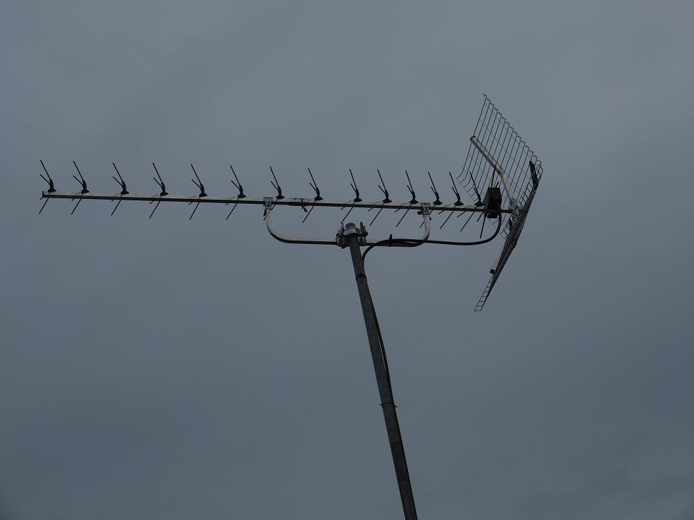

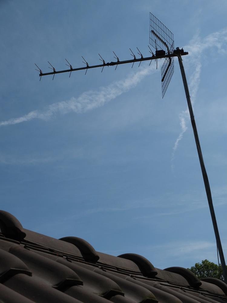

Messagepar lacrampe » 04 Sep 2012 21:53
bonsoir
J'ai finalement mis un petit cran, ça ne doit pas faire de mal vu la configuration. Au final je passe a 80 % de puissance de signal sur la barre graphe du décodeur (plus 5 a 10 % par rapport a l'ancienne antenne ce qui est normal car la nouvelle a un gain plus important). la qualité de signal est quand a elle proche de 100%. la vielle antenne avait bien vécu même si elle fonctionnait encore correctement et que mon problème principal venait du câblage.
avant
après
voila voila...
merci encore a tous, ce forum est un régal et m'a beaucoup aidé pour le choix des différents composants!
