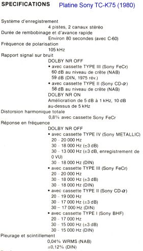

Vu que j'avais acheté une excellente platine Sony TC-K75 (en 1980 pour 3200 F, soit un peu plus qu'un smic brut mensuel de l'époque), avec 3 têtes, avec ajustement via un générateur intégré de la polarisation de l'enregistrement et pour le Dolby un étalonnage de son niveau, en fonction du type de la bande utilisée, mes besoins en qualité étaient couverts, car il s'agit pour moi d'enregistrer des radios FM. C'était à une époque où les disques n'étaient que des vinyles (des craquements, un mauvais rapport signal/bruit, une mauvaise diaphonie, une dynamique à genoux, bref un son qui n'arrive pas à la cheville des CD lorqu'ils sont de qualité !).
La platine était tellement bonne en restitution que même si j'ai acheté quelques cassettes au chrome pour tester, j'en suis resté à de bonnes cassettes au fer (rapport qualité/prix), beaucoup de Sony des AHF, BHF, CHF mais également des BASF et AGFA. Vu que 98 % de mon usage était l'enregistremlent de stations radio avec le meilleur son possible (donc du 15 kHz dans les aigus) et sachant que principalement je les enregistrais sur un magnétophone à bande et la cassette me servait à faire un montage final, donc une copie de la bande.
Le dernier magnéto à bande que je me suis acheté en 1988 est un Revox B77, il faut savoir que sa bande passante pour une vitesse de défilement de 9,5 cm/s (qui est celle que j'utilise) est de 30 Hz à 16 kHz à +2/-3 dB, alors que la platine Sony TC-K75 pour une cassette au fer qui défile 2 fois moins vite, le plus bas niveau donnait selon Sony pour une BHF (milieu de gamme du Fer) 30 Hz à 15 kHz (+/- 3 dB), bref c'est la bande passante de la FM. A noter qu'un test fait dans la revue Hifi Stéréo de l'époque donnait de meilleurs résultats : 30 Hz à 17 kHz à +1/-2dB (voir copie de la doc Sony ci-après).
Pour résumer le gros problème en qualité sonore des platines à cassettes, c'est surtout la qualité mécanique pour maintenir l'azimutage et là c'est problématique surtout si l'on n'a pas la possibilité d'ajuster l'azimut de la tête de lecture (problème quasi inexistant sur une platine à bandes). Un mauvais azimutage des têtes c'est une perte assurée des aigus. Le problème peut apparaître au fil des années sur une cassette lue sur l'appareil qui l'a enregistré, mais alors lire une cassette provenant d'une autre platine, on peut avoir des résultat catastrophiques, sans ajustement des têtes, avec des aigus qui s'auto-détruisent par opposition de phase :wink: Des cassettes étalon pour l'azimutage des têtes, ça existe, j'en ai acheté une il y a 20 ou 30 ans, mais de nos jours...
