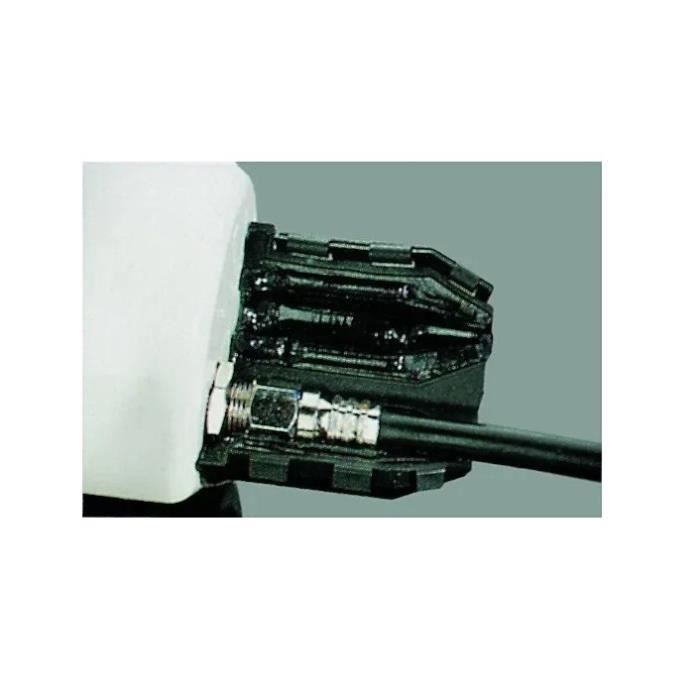

Tu devrais mettre une protection de ce genre
à l'intérieur : couche de silicone malléable et qui ne colle pas [icon_e_top.gif] (liens sous les images)

Merci pour la proposition, mais c'est tropt tard, j'ai tout rangé et comme c'est un peu galère pour y accéder, ça restera ainsi .
J'ai quand même utilisé une fiche avec joint torique pour l'étanchéité, et je l'ai ensuite protégée avec du chaterton d'électricien .
