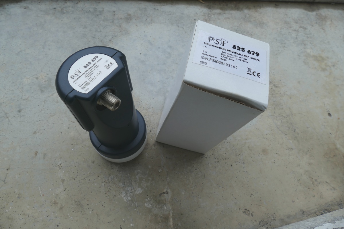

En attendant, j'ai cette tête neuve depuis très longtemps, est-ce que vous pourriez me dire si elle pourrait toujours me convenir en cas de nécessité ?

Messagepar kiki37 » 24 Nov 2024 16:59
apparemment c'est un LNB universel, donc pas de problème
