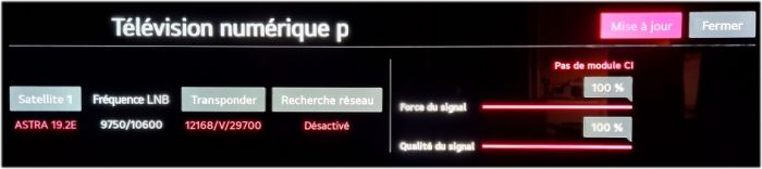

J'ai testé sur le 12168V où il y a des chaînes en clair (ne disposant que de récepteurs pour des chaînes en clair).
Testé sur ma TV LG avec son tuner satellite, je n'ai strictement aucun problème de réception pour recevoir LCP sur ce transpondeur, le niveau de signal est à 100 % et la qualité également à 100 % avec une parabole de 60 cm en région parisienne.
Donc le problème de réception ne provient pas du satellite
