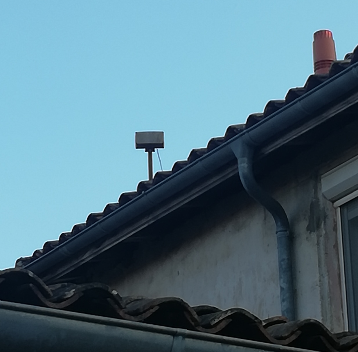

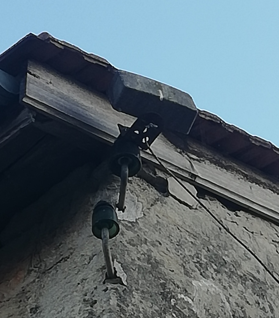

Celle de la chambre est en façade à peu près à 5m de hauteur (2ème photo) et celle du salon sur le toit àppeu près à 8m de hauteur (1ère photo)

Merci pour les photos :D
Ces antennes sont amplifiées? Ou bien ce sont des antennes passives?
Sur tes photos, les câbles qui sortent de tes 2 antennes arrivent directement sur la TV de la chambre et sur la télé du salon?

Messagepar kiki37 » 29 Aoû 2021 20:48
Rien ne s'oppose à remplacer ces ersatz par de vraies antennes et d'attacher proprement le câble* pour éviter une traction sur les connexions :wink:
* à condition que ce ne soit pas du 3CV2 (câble mou et de faible diamètre) sinon, il faut le remplacer par du 17VATC
@ Julien : ce sont des antennes passives (voir le lien donné par marceljack plus haut) :wink:

Re: Pas de réception multiplex R7 sur 1 de mes télés
Messagepar marceljack » 29 Aoû 2021 20:50
julien74 a écrit:Merci pour les photos :D
C'est des antennes passives, genre Antengrin.
Voir le lien vers la doc (Boulanger) que j'ai posté un peu plus haut.
Le gain max indiqué par la doc est de 7,7 dBi (soit 5,55 dB par rapport à un simple dipôle).
C'est trop peu pour une réception en limite de couverture de Bouliac.
Celle qui est un peu plus en hauteur devrait donner un peu plus de signal que l'autre, mais de toute façon c'est trop juste pour avoir une réception avec de la marge.
Messagepar julien74 » 29 Aoû 2021 20:57
Vraisemblablement comme dit Marceljack ces antennes sont des antennes passives qui ne sont pas amplifiées. :?
Je posais la question pour savoir si un ampli avait été rajouté en plus de ces antennes passives, sait-on jamais...
Ces antennes sont prévues pour recevoir la TNT dans une zone de réception "facile".
Donc dans l'aire urbaine de Bordeaux il est sans doute possible de capter la TNT de Bouliac avec ces antennes passives, mais là à Langon on est un peu loin de Bouliac.
Pour la télé du salon, ce que l'on pourrait essayer pour capter à nouveau le multiplex R7, ça serait tout simplement d'amplifier le signal soit au moyen d'un ampli intérieur dans le grenier (si le câble passe dans le grenier...), soit au moyen d'un kit pré-ampli de mât avec le pré-ampli à l'extérieur au + près de l'antenne et l'alimentation électrique intérieure que l'on peut mettre par exemple derrière le téléviseur du salon.
Je suis sûr qu'à la place de ton antenne passive, si tu mets une antenne extérieure amplifiée de caravane (30€ environ) la télé du salon captera toute la TNT de Bouliac y compris le R7.
A la place de l'antenne passive, si tu mets une vraie antenne râteau extérieure tu pourrais capter toute la TNT sur la télé y compris le R7 sans avoir besoin d'amplifier.
