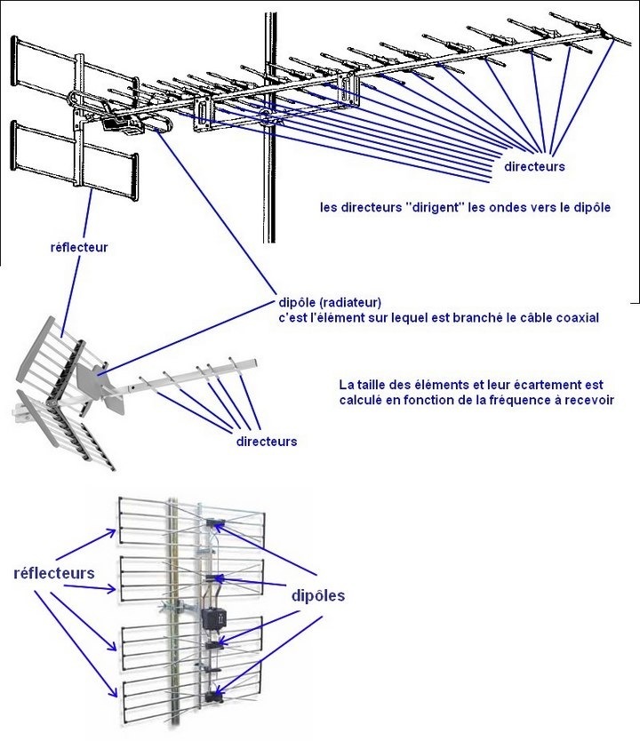

une antenne plate de ce genre c'est de la cochonnerie ! :evil:
c'est de la daube avec à l'intérieur un simple bout de fil ou un circuit imprimé avec un préampli qui fait ce qu'il peut à l'instar de cette antenne
Ce genre d"antenne" ne fonctionne qu'en proximité immédiate d'un émetteur et la réception des multiplex est variable et aléatoire et dépend aussi de la sensibilité du tuner du téléviseur :(
Une véritable antenne c'est ça :
