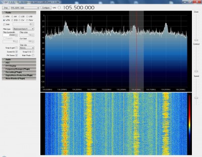

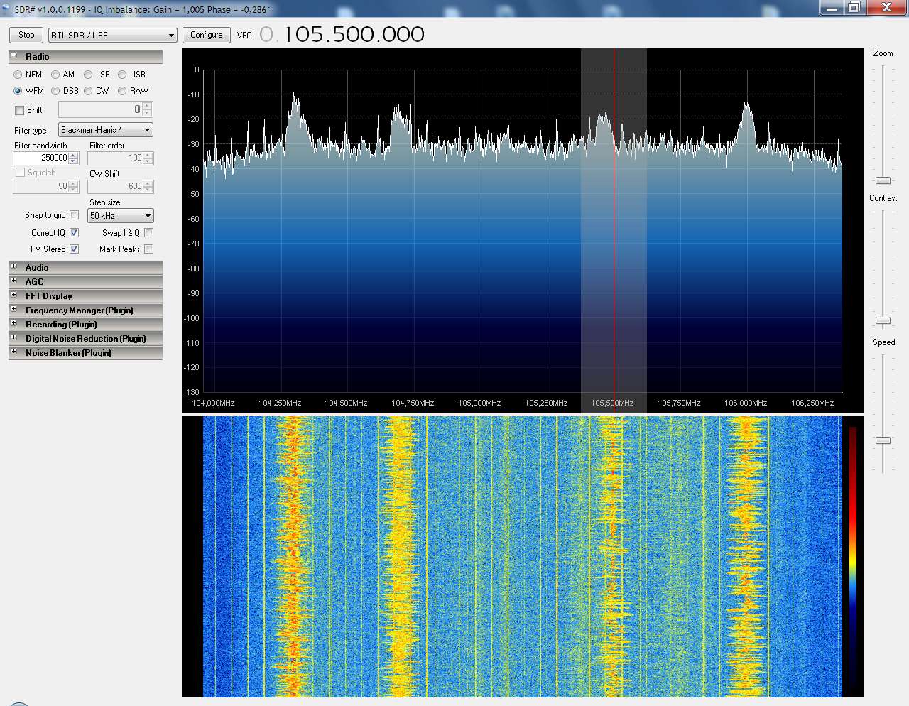

C'est un dongle que j'ai acheté en standalone (sans aucun driver) pour capter les signaux ADS-B (brodcast de position des avions).
Je possède actuellement 2 drivers, un qui est installé via l'utilitaire ZADIG: http://sourceforge.net/projects/libwdi/files/zadig/
Avec ce driver je reçois bien le broadcast des avions dans ma zone ainsi que les radio FM (voir pièce jointe).
J'ai ensuite chercher un driver relatif au chipset realtek: http://www.magicdriver.com/driver167782 ... .2011.html
Je retire d'abor le driver de ZADIG et j'installe celui-ci sans problème.
PS1: tous les snapshot actuels sont fait avec le driver ZADIG.
PS2: sur le snapshot radio_fm, on voit très bien le spectre des 4 radios: RTL (104.3), EUROPE1 (104.7), FRANCEINFO(105.5) et RMC(106.0).
(je rçois et peut écouter ces radios).

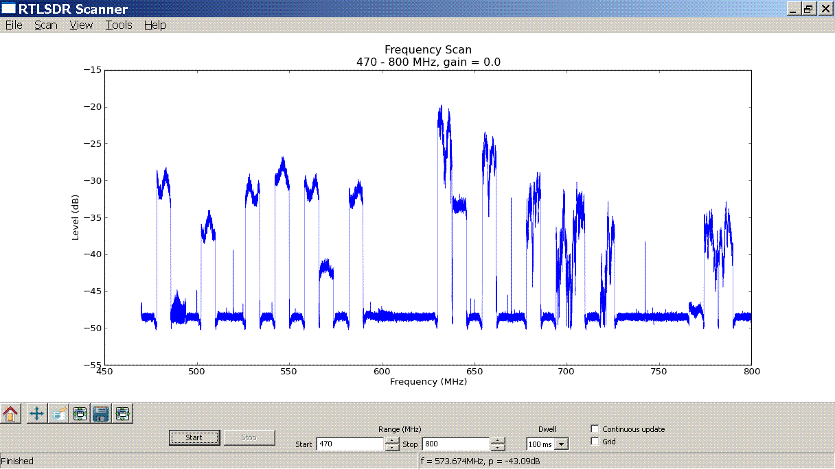

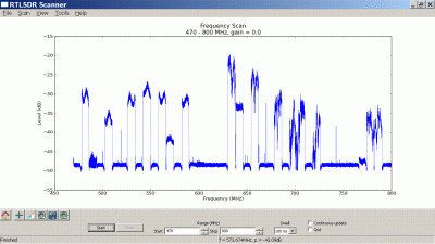

Pour moi c'est votre antenne TNT qui pose probleme genre ampli non alimenté
voila ce que donne SDRscanner ici avec une clé R820T
PS votre logiciel SDRsharp est mal paramétré
la dynamique de la clé est limitée a 50dB grand maximum
Inutile donc d'en afficher 120 voir les réglages range et offset
470_800R820b.GIF -->

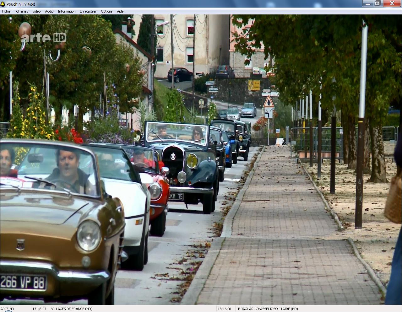

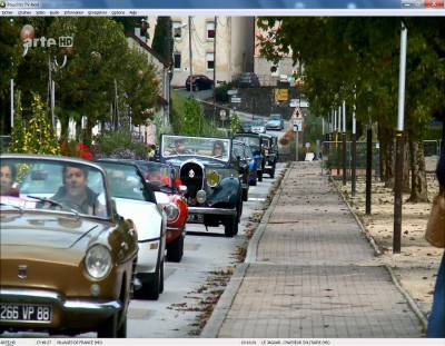

Merci pour les drivers, :-) :-) :-)
J'ai extrait du fichier setup.exe (merci 7-zip) la version Win8_X64.
Installation des 2 drivers: un pour le TUNER et un pour l'infra rouge.
Je reçois à merveille (très bonne qualité) les 37 chaines disponibles sur notre émétteur de RENNES saint-pern.
Pour info: les drivers que j'avais étais de 2011 et ceux de conceptronic sont de 2012 (ont t'ils été personalisé par conceptronic?) impossible à dire.
Il y a quelques differences dans le fichier RTL2832UBDA.inf, des lignes sont rajoutées dans certaines rubriques.
Le fichier RTL2832UBDA.sys fait 233k, contre 220k pour le mien, le reste semble identique.
Merci @ tous pour votre disponibilité et votre précieuse aide sans laquelle mon dongle n'aurait peut-être jamais reçu la TV TNT :-)

Anonymous a écrit:Pour moi c'est votre antenne TNT qui pose probleme genre ampli non alimenté
Merci pour ce joli snapshot ou l'on voit très bien les canaux.
Quel driver (le ZADIG ou un autre) utilisez vous avec votre dongle pour avoir ce résultat avec SDRscanner ?
Je n'arrive pas à avoir ce résultat, même comme vous pouvez le voir sur ma citation @ bernard que désormais tout fonctionne :-)

Re: Pas de reception TV/TNT avec dongle USB (chipset RTL2832U+R820T)
Messagepar Anonymous » 01 Mai 2014 19:58
le driver est :WinUSB (v6.1.7600.16385)
La version de Zadig est 2.0.1
J"utilise WXP
