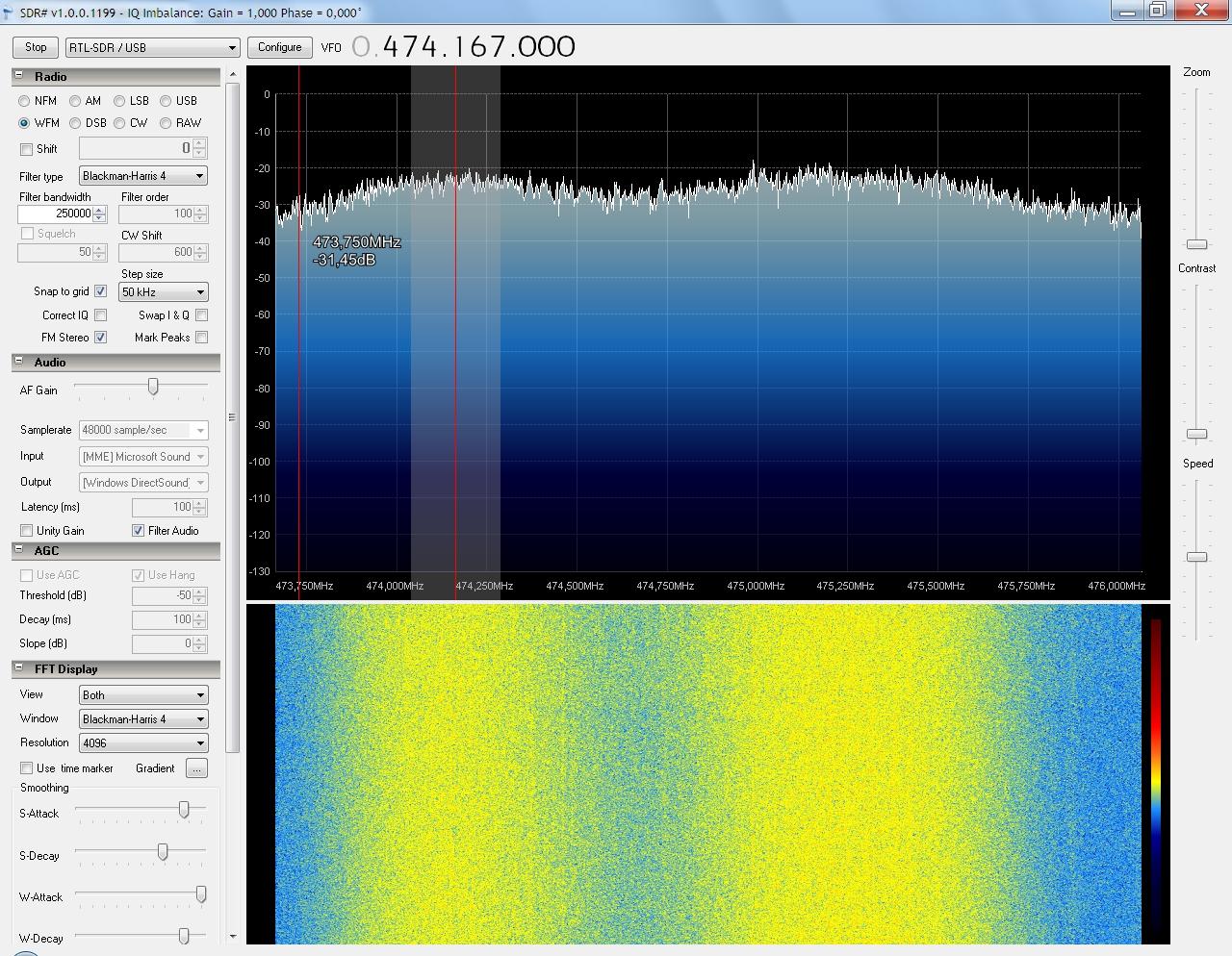

Messagepar penduik » 30 Avr 2014 08:33
Merci Anonymous pour votre réponse ainsi qu'à ceux qui ont pû consacrer un peu de leur temps à la lecture de ce sujet.

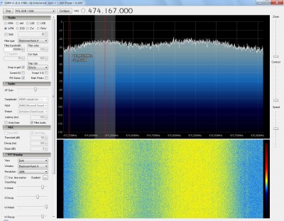

Je joint un snapshot WFM de SDRsharp sur la fréquence 474.167 Mhz (fréquence du R1 de RENNES saint-pern).
On y voit un canal (signal) qui utilises à peu-près 700Khz de bande passante.
Merci pour votre aide.
Si c'est un problème de driver, j'espère qu'un membre pourra m'aider :)
yann.

SDRsharp_474.167mhz.jpg -->
Snapshot de SDRsharp sur la fréquence 474.167 Mhz (R1 de RENNES saint-pern)

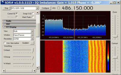

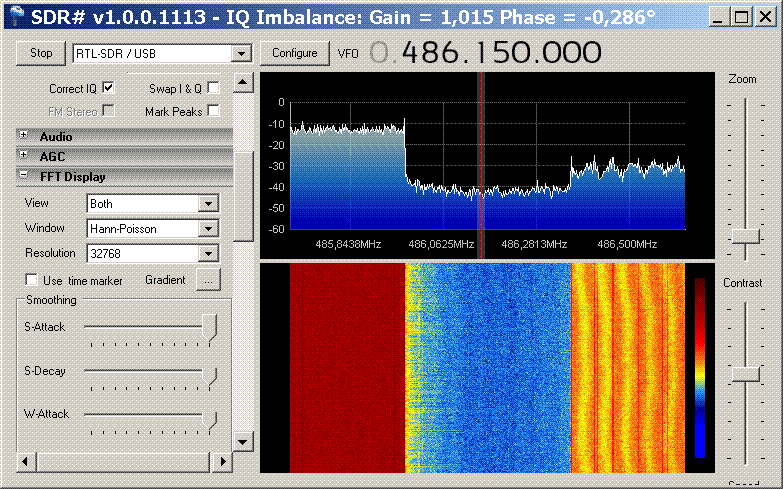

Messagepar Anonymous » 30 Avr 2014 09:56
En TNT il est beaucoup plus utile de viser la limite des canaux que le centre avec SDRsharp
Ici fin du 22 de la Tour Eiffel reçut et début du 23 SFN Mantes Rouen très acrobatique
Pour le titre vous devriez pouvoir l’éditer vous meme
22_23.GIF -->
Re: Pas de reception TV/TNT avec dongle USB (cheapset RTL2832U+R820T)

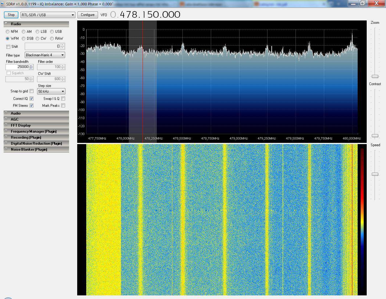

Messagepar penduik » 30 Avr 2014 10:57
penduik a écrit:Bonjour,
yann.
Operating system: windows7-PRO 64 Bits
Emetteur TNT: RENNES SAINT-PERN (35).
Dongle USB: RTL2832U+R820T
penduik
Messages: 9
Inscription: 29 Avr 2014 14:25
Re: Pas de reception TV/TNT avec dongle USB (chipset RTL2832U+R820T)
Messagepar penduik » 30 Avr 2014 11:10
re/

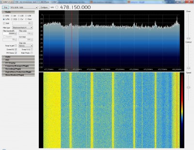

Ci-joint un nouveau snapshop sur la fréquence 478.150 (le centre du canal 21 étant 474.167).
Chez nous rien sur le canal 22 et 23. Le suivant est le canal 24 (498 Mhz).
Merci.
yann.

Messagepar marceljack » 30 Avr 2014 11:23
penduik a écrit:On y voit un canal (signal) qui utilises à peu-près 700Khz de bande passante.
Un canal TNT fait 8 MHz de large et l'occupation par une émission en DVB-T donne un spectre pratiquement carré (en bonnes conditions de réception) qui occupe presque tout le canal (7,6 MHz environ).
Que donne un autre récepteur TNT sur la même antenne ?
Messagepar penduik » 30 Avr 2014 11:36
Bonjour marceljack,
Merci pour votre collaboration.
Le câble que je mets sur mon dongle USB est celui de ma télé qui se trouve à moins de 2 mètres.
La réception TNT est (et a toujours été) excellente sur mon téléviseur.
Avec SDRsharp je suis au zoom minimum (je ne peux pas avoir les 8Mhz sur le même écran.
A moins qu'il existe un plugin spécifique pour diminuer encore le ZOOM ?
yann.
Messagepar Anonymous » 30 Avr 2014 11:55
Moi par contre ma réception est limite j'ai seulement environ 25 dB de SNR soit un peu plus de 2 carreaux sur ma capture.
Donc sur la votre
soit le dongle est mal réglé faut régler le gain manuel de façon a optimiser
soit vous ne captez pas le canal, 21
soit le dongle est mort :(

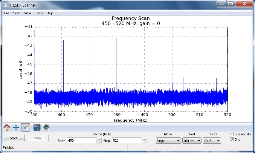

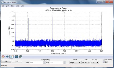

Messagepar penduik » 30 Avr 2014 13:32
Je viens de faire une analyse de spectre avec RTLSDRscanner
Je met les liens pour ce qui n'aurait le produit:
http://sdr.osmocom.org/trac/wiki/rtl-sdr
télécharger: pre-built Windows version
http://sourceforge.net/projects/rtlsdrs ... 013-09-20/
prendre la version rtlsdr_scan-windows-xxbit.exe (pour windows)
On dezip le premier package et on y met le binaire windows du second lien dans l'architecture approriée.
(désolé d'être rébarbatif pour ceux qui connaissent bien)
On lance l'executable rtlsdr_scan-windows-xxbit.exe et ça donne le résultat de ma dernier pièce jointe.
Est ce qu'une personne qui possède un matériel similaire peut lancer un SCAN de la plage: 450Mhz à 520Mhz
(ceci devrait prende en compte les canaux: 21,22,23,24 de la TNT).
Mon snapshot à été fait avec le driver "generic RTL2832U OEM", celui de ZADIG.
Merci.
yann
