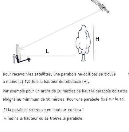

Y a aucun arbre devant chez moi, en revanche,
chez le voisin (chez qui j'ai testé la parabole) y
en a un peu. Il n'est pas là mais on me dit que
d'habitude il capte bien (j'en doute !).
Cela dépend de la distance entre la parabole et les arbres ainsi que leurs hauteur.
Image,
