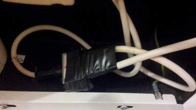

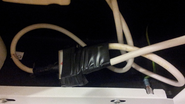

Alors j'ai pas encore testé le "déménagement" des mes 2 TV, mais j'ai pris en photo ce que vous me demandiez.
Il est situé à l'entrée de mon appartement, bien en amont de mes 2 prises murales.
Je précise que c'était comme cela quand je suis arrivée et je n'y ai jamais touché.
Si ca peut vous aider à résoudre mon problème.

Il s'agit d'un répartiteur à 2 directions pour alimenter 2 prises à partir de l'arrivée dans ton appartement.
Il faudrait que tu enlèves le scotch (inutile) qui entoure ces branchements et vérifier qu'il n'y a pas de problème à ce niveau.
Si tout semble correct, il faudrait que tu essaies si la réception est bonne en branchant un récepteur directement sur l'arrivée du câble dans l'appartement (câble qui arrive sur le côté du répartiteur où il n'y a qu'une seule prise).
Si c'est OK, le remplacement du répartiteur par un amplificateur intérieur à 2 sorties devrait améliorer les choses.
Si ce n'est pas le cas, c'est le signal qui arrive à ton appartement qui est insuffisant: voir si tes voisins ont les mêmes difficultés dans ce cas c'est au niveau collectif qu'il faut agir (Numéricable via le syndic).

Il te faut simplement mettre un amplificateur intérieur 1 Entrée/2 Sorties (entre 20 et 30€) pour remplacer le répartiteur actuel que tu as pris en photo. :wink:
