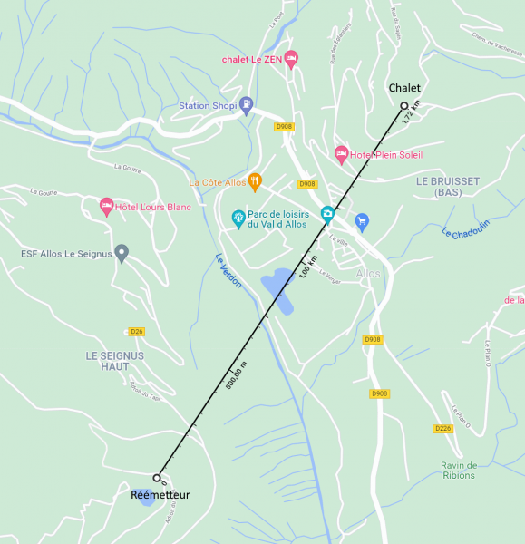

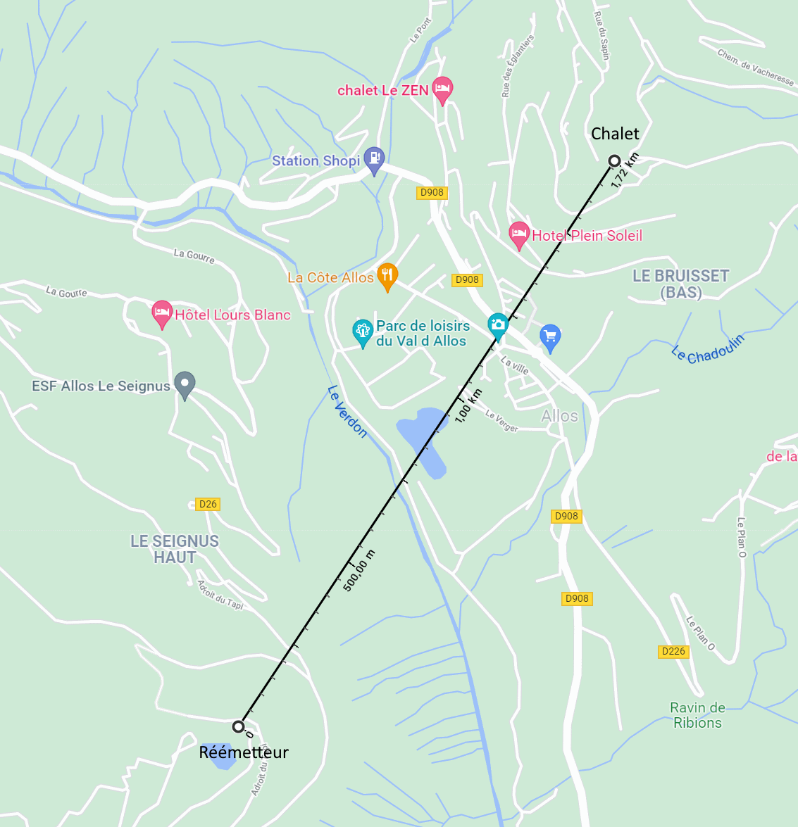

Messagepar lechuck » 10 Fév 2022 07:55
Ton réémetteur TNT proche du chalet c'est celui de La Foux d'Allos? :wink:
Non c'est le Seignus.
Voila ce que ca donne concrètement.
Le village est dans le vallon, le réémetteur sur la montagne en face.
C'est de la ligne droite sans obstacle, on pourrait tirer un cable entre l'émetteur et mon chalet.
Par contre j'ai cru voir que ce réémetteur était assez directif vers le nord, donc j'ai l'impression qu'il est plutôt là pour alimenter Le Seignus...
allostnt2.png -->

Messagepar julien74 » 10 Fév 2022 13:22
En effet le réémetteur TNT émet le maximum de signal en direction du Nord, cependant ton chalet se trouve dans la zone visée par l'antenne d'émission donc tu dois recevoir un très bon signal surtout si depuis ton chalet tu as une vue parfaite vers le pylône TDF.
Tu es donc dans une zone de réception facile de la TNT, une antenne UHF normale suffit donc, pas besoin de prendre une énorme antenne pour réception difficile.
Comme mes collègues t'ont dit pour mettre toutes les chances de ton côté pour recevoir la TNT il faut bannir absolument les antennes toutes plates qui sont sources de problèmes de réception.

Messagepar Mario78 » 10 Fév 2022 22:55
Attention Julien, Lechuck est sur un petit émetteur de 5 W ( et encore dans la zone à - 3dB).
De plus il veut alimenter 5 TV soit 6 en réel .
J'ai regardé le niveau donné par le test de TVNT , il est à 47 - 48 dB.
