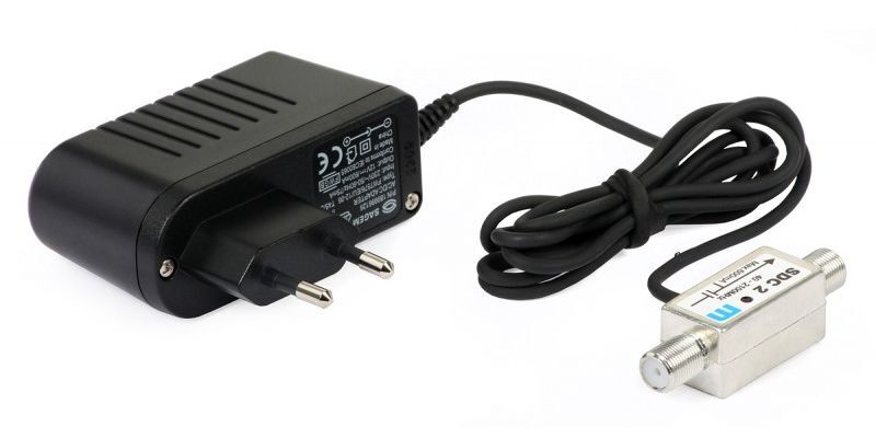

Avec Fransat, toutes les chaînes de la TNT sont effectivement diffusées dans la même bande (basse) et la même polarisation (verticale) ce qui fait que si on n'est intéressé que par les chaînes de la TNT on peut en théorie utiliser un LNB ordinaire ("single") pour alimenter autant de récepteurs que l'on veut.
A condition de compenser éventuellement les pertes de répartition (par un ampli de ligne par exemple) et d'assurer que le LNB ne reçoit pas d'informations contradictoires des différents récepteurs (tension d'alim LNB et 22 kHz).
Pour en être certain on peut couper la composante continue et basse fréquence (22 kHz) en amont du répartiteur au moyen d'un condensateur de faible valeur (moins de 100 pF) et en alimentant le LNB par une alimentation séparée fournissant 12 à 13V au LNB de manière à être certain qu'il soit toujours en bande basse / polarisation verticale. Il existe des injecteurs de courant permettant de faire cette opération facilement:
On trouve même des ensembles injecteur+ alim 12V complets :
https://rf-market.fr/accessoires/823-in ... ation.html
De cette manière, même si un récepteur envoie une information incorrecte (p.ex. 18V + 22 kHz) cela ne perturbera pas les autres.
