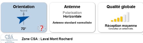

selon https://www.matnt.tdf.fr/ serait "moyenne" sur l'émetteur de Laval Mont Rochard
Vu 2047 fois
et bonne selon https://www.csa.fr/matnt/couverture

Sur les cartes de couverture TNT on voit qu'aussi bien Rennes que Laval couvrent ta commune mais pour ces 2 émetteurs ta commune est vraiment en bout de zone, ta commune se trouvant justement pile à la limite avec la Mayenne ça vaudrait le coup de tourner ton mât pour le pointer vers Laval si tu peux accéder aisément à ton antenne. :wink:
