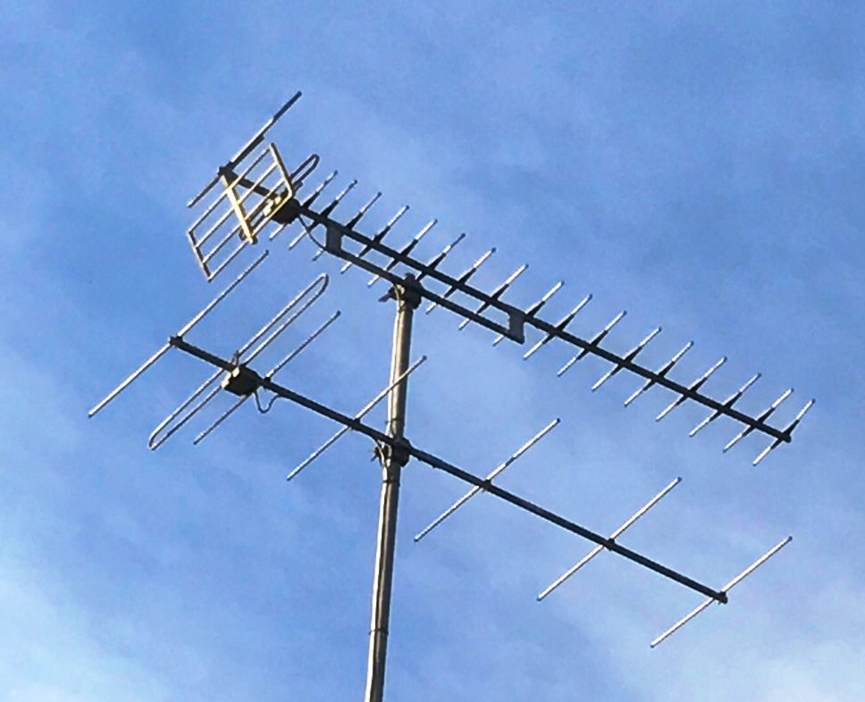

Aurais-tu la possibilité de nous faire une photo de cette antenne?

Messagepar barnum » 03 Sep 2019 10:57
Voila une photo
pour info, l'antenne du bas n'est plus branchée sur mon pre-ampli de mat
On voit que le premier élément est un peu tordu

Messagepar nono 63 » 03 Sep 2019 13:47
Ça ressemble fortement à du Wisi , bonne qualité mais déjà ancienne puisqu'il y a une antenne VHF pour Canal + analogique .
Si ça se trouve il y a de l'oxydation dans le boitier du dipôle de l'antenne UHF (celle du haut) et cela provoque une perte du gain . :?
En général ces antennes UHF sont des larges bandes C 21/69 .

Messagepar julien74 » 03 Sep 2019 22:03
Merci pour la photo :D
Tes voisins ont des antennes moins longues que la tienne? :wink:
Ou bien alors tes voisins ont tous des longues antennes?

Messagepar barnum » 04 Sep 2019 11:46
non a peux prés la même taille, certains ont des tri-nappe

Messagepar julien74 » 04 Sep 2019 13:14
Peux-tu vérifier à l'intérieur du boitier dans ton antenne si il n'y a pas de la rouille ou de l'eau? :wink:
Re: PB de reception ile et vilaine
Messagepar barnum » 04 Sep 2019 14:10
çà va être difficile, il faut que je démonte le mat pour accéder a l'antenne.
Elle est en haut du mat, c'est pour cela que je me dis autant la changer

Messagepar julien74 » 04 Sep 2019 21:30
Sans doute avec une antenne neuve tu aurais un meilleur signal… :wink:
