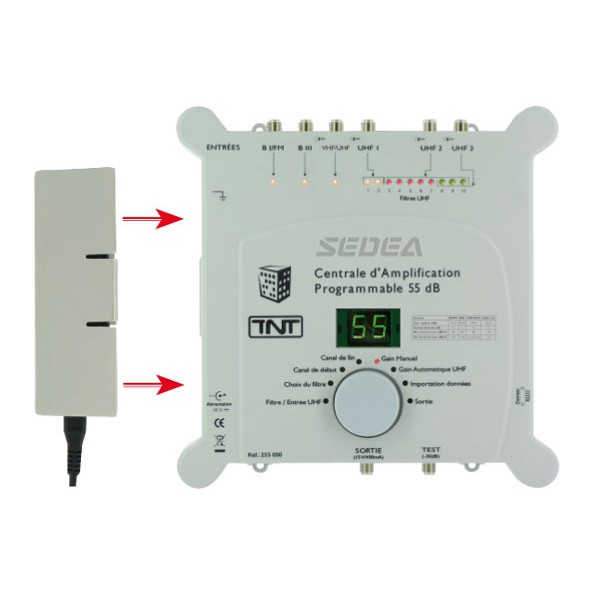

Messagepar cyrildad » 18 Juin 2011 12:46
Ok je vérifie le commutateur pour la téléalimentation.
Par contre :
T'as bien mis au mini les entrées non utilisées fm/vhf...
C'est une centrale électronique, je suppose que si on entre aucune donnée, elles sont forcément au mini, je me trompe ?

Messagepar Dexter » 18 Juin 2011 14:13
Ca dépend des modèles ça, et l'idéal c'est de mettre des charges 75ohms sur les entrées non utilisées si ce n'est pas fait.

En faite j'ai mis un pré-ampli car la centrale, il lui faut au minimum 50dB (maxi 80dB) de signal, sinon mes voyants clignotent anormalement et je ne peux pas régler.
"Dexter"
Effectivement Lundi j'y retourne, je vais tout foutre à 0, je supprime mon alimentation du VM25 et balance la téléalimentation, je verais bien.
Au niveau des gains, je peux les régler soit manuellement, soit automatiquement, en ce qui concerne manuel, c'est roue qui te fait varier de 0 à 30 dB, et effectivement elle équipée de double ampli dont un de 20dB est désactivable.
