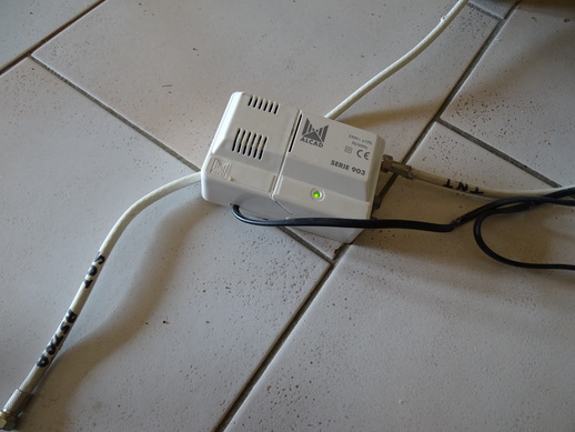

Messagepar marinette68 » 22 Déc 2016 13:09
Je vous sens curieux :)
Voici donc ce que j'appelle "ampli dans le salon"
Avec le fil de satellite non branché, juste bloqué par la boite pour la photo.

Messagepar kiki37 » 22 Déc 2016 15:35
merci pour la photo :D
oui c'est bien le boîtier d'alimentation pour le préampli qui est sur le mât derrière la parabole, branché suivant ce principe ?
mais les sorties n'ont pas l'air branchées :?: Tu les as débranchées pour la photo ?

Re: Pb reception multiplex R2 sur marseille grande etoile ?
Messagepar marinette68 » 22 Déc 2016 15:49
Non je pense qu'il y a encore un truc dans le grenier (mais là je ne vais pas aller voir et faire de photo :roll: avec une espèce de switch (déformation informatique... répartiteur ?) entre ce boitier l'antenne et le cable télé qui doit arriver au rez de chaussée via une colonne de service....
