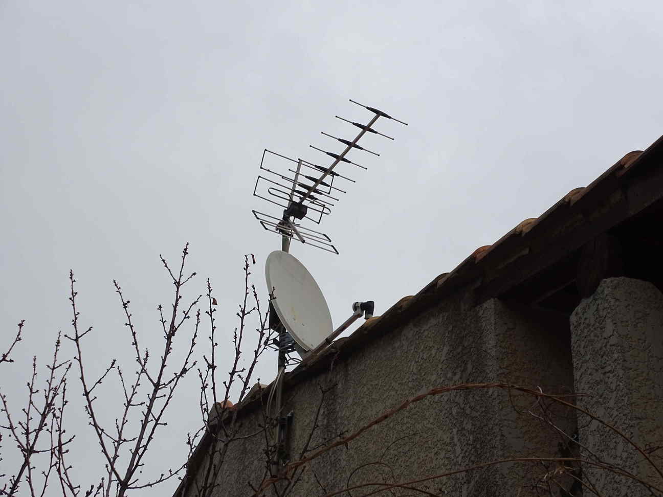

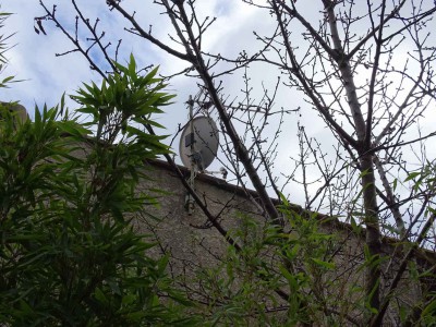

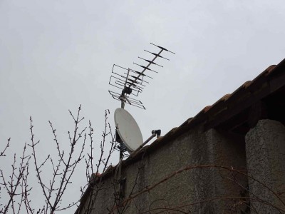

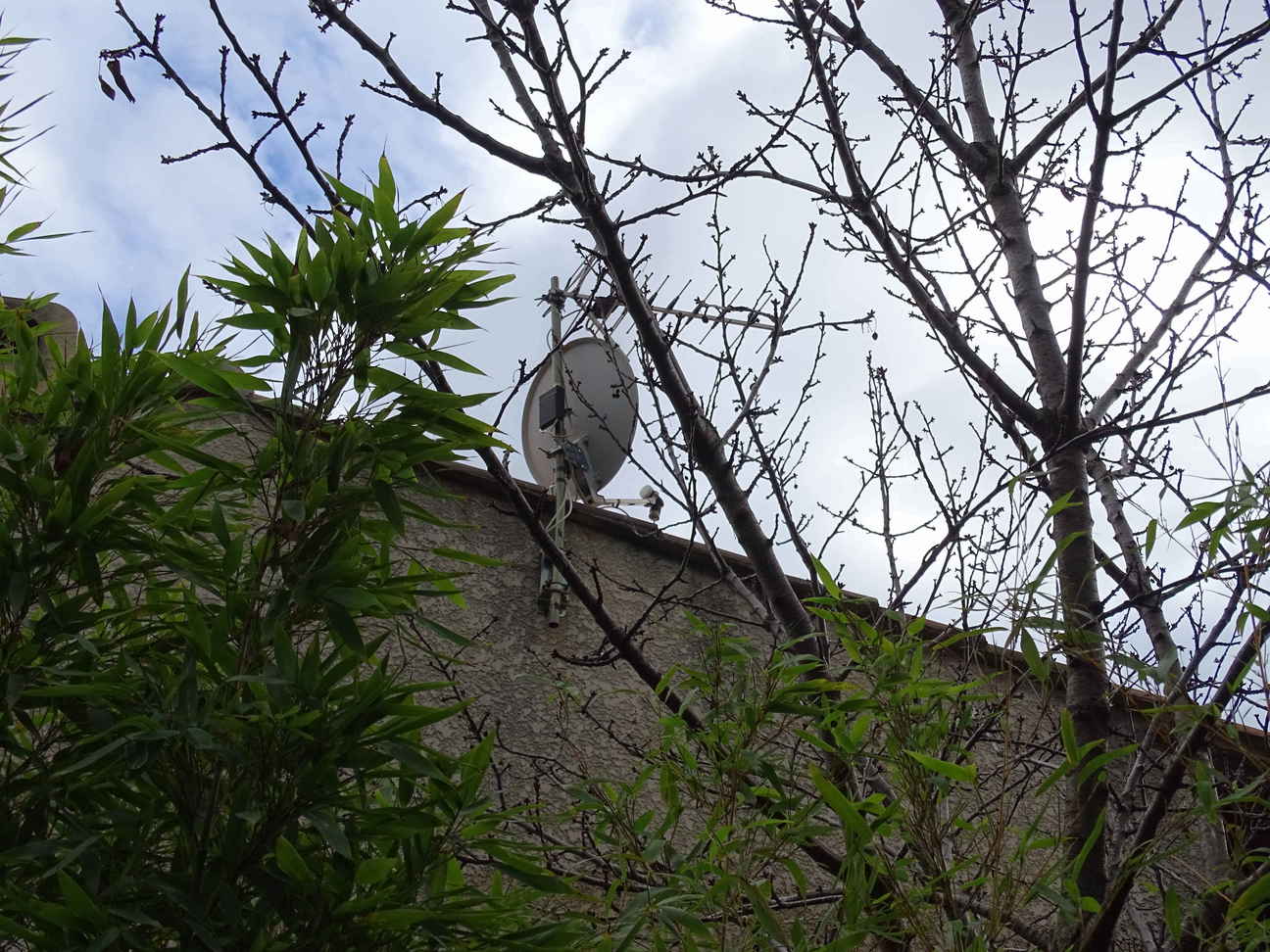

Messagepar marinette68 » 21 Déc 2016 20:01
Voilà une photo de l'antenne (dont je ne connais pas l'age), seule l'antenne râteau est utilisée,
Apparemment en regardant entre les branches elles ne pique pas tant du nez que cela. Mais bon il est difficile d'avoir du recul.
Les antennes râteaux des voisins sont orientés dans la même direction (Marseille), aucune en direction de Montpellier, Avignon ou le Ventoux, il y a trop de massifs dans ces directions.
Nous sommes dans une vallée orientée sud donc bien dégagé vers Marseille et l'étoile, on voit le massif de l'étoile depuis le haut de mon village.
Je précise que notre problème est très récent, 15 jours 3semaines, avant la Tnt fonctionnait parfaitement dans notre configuration actuelle (et il n'y avait déjà plus d'analogique).

Messagepar Anonymous » 21 Déc 2016 23:08
marinette68 a écrit:Je précise que notre problème est très récent, 15 jours 3semaines, avant la Tnt fonctionnait parfaitement dans notre configuration actuelle (et il n'y avait déjà plus d'analogique).
Merci pour les photos
A priori rien d'anormal.
A tu pu vérifier que les chaînes concernées sont bien reçues sur le canal 59 778.166MHz ?
Ou lance une recherche uniquement sur ce canal.

Messagepar julien74 » 21 Déc 2016 23:35
Merci pour les photos elles sont superbres :D
Est-ce que la parabole utilise le même câble de descente que l'antenne râteau? :wink:
L'ampli se trouve où? Sur le mât?
