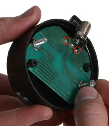

Messagepar kilkenny69 » 16 Mar 2011 15:36
symetriseur.jpg -->
Entouré en rouge les 2 endroits ou la soudure c'est décollée

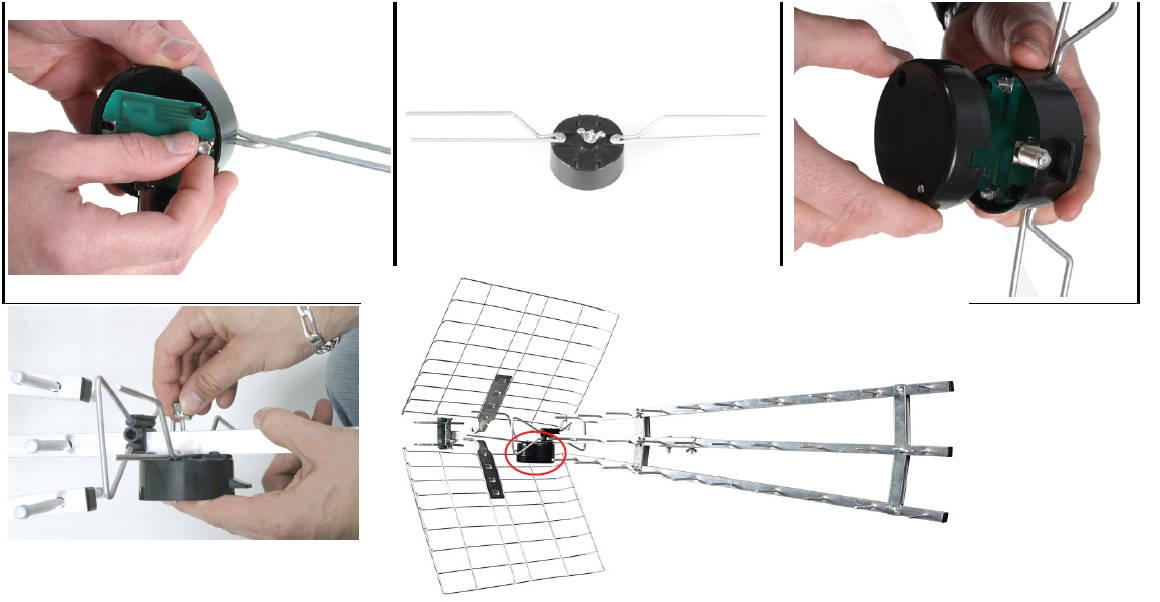

symetriseur2.jpg -->
Le symétriseur et ses petite ailes :) ainsi que la vue d'ensemble de l'antenne

Messagepar julien74 » 16 Mar 2011 15:39
Tu utilises la fonction "Ajouter des fichiers joints". :wink:
Tu as un fer à souder et de l'étain?
Re: Pb réception TNT
Messagepar kilkenny69 » 16 Mar 2011 15:40
non, mais de toute manière, la soudure a arraché la piste du circuit imprimé...
Ce serait trop facile sinon :)
Messagepar julien74 » 16 Mar 2011 15:43
Zut. :cry:
Tu as constaté que l'image analogique était moins bonne qu'avant "l'arrachage"?
TU pourrais nous faire une photo de ton circuit imprimé? :wink:
Messagepar kilkenny69 » 16 Mar 2011 15:44
Sinon, comment le signal est-il envoyé dans le brin du cable coaxial alors que le symétriseur n'est pas en contact avec l'antenne, il est juste vissé dessus ?

Messagepar kilkenny69 » 16 Mar 2011 15:46
Oui, avant (arrachage et déplacement de l'antenne :)) la 6 et la 5 était mieux que la 1 actuellement...

Messagepar kilkenny69 » 16 Mar 2011 15:49
Je peux peut-être gratter la couche protectrice verte pour faire apparaitre la couche de cuivre et me raccrocher dessus (en perçant et avec une petite vis et du fil) ?
Le symétriseur marcherait-il toujours ?

Messagepar julien74 » 16 Mar 2011 15:51
Sur ta photo avec les 2 ronds rouge on voit que l'âme centrâle du câble va sur la piste imprimée centrale jusque vers la droite où se visse 1 partie du brin.
Ton antenne est encore garantie? :wink:

Messagepar kilkenny69 » 16 Mar 2011 15:52
Non, elle n'est plus garantie.
Tu pense que le pb vient bien de là et qu'elle est foutue ?
