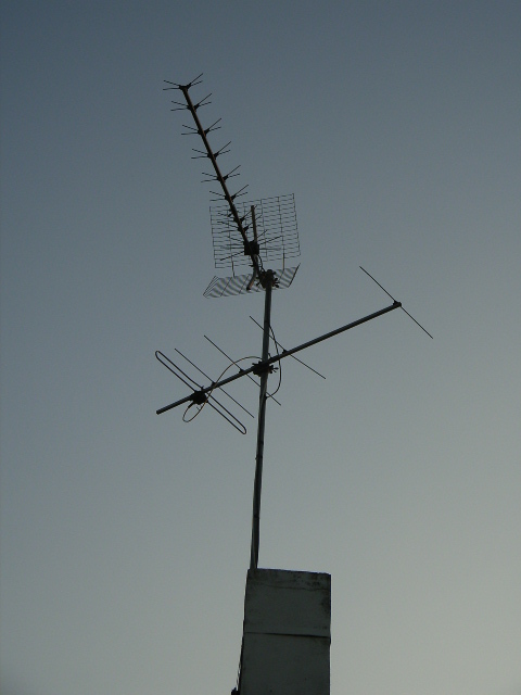

Messagepar GURONSAN » 08 Juil 2009 21:55
bonjour,
alors, bien décidé, je suis monté sur mon toit et j'ai tourné mon antenne en direction de l'émetteur de nantes. résultats :
- un boulon cassé (donc, sortie à casto pour en retrouver un !),
- des chaînes moins bonnes en analogiques (surtout M6 et arte)
- 3 chaînes parfaites en tnt : TF1, NRJ12 et TMC.
- d'autres chaînes repérées par le décodeur mais non visibles à l'écran (ou alors quelques fragments d'images de temps en temps).
voici, comme demandé, une photo de mon antenne :
Vu 896 fois
voilà, qu'en pensez-vous ?

Messagepar marceljack » 08 Juil 2009 22:20
GURONSAN a écrit:bonjour,
merci d'avance pour votre aide,
tb
L'antenne UHF est de bonne marque et qualité (Portenseigne /Fracarro) et apparemment en bon état, mais est-elle à large bande ?
Si ce n'est pas le cas, ce qui est trés probable si elle a 30 ans, cela peut expliquer le manque de certains multiplex.
Quant à l'antenne Canal+, le fait qu'il lui manque 2 éléments n'est pas suffisant pour empêcher la réception, il doit y avoir un problème de branchement ou au niveau du coupleur (ce qui pourrait aussi expliquer la mauvaise réception de la TNT).
Comme l'antenne C+ ne sert plus à rien (dispo sur la TNT, de plus C+ analogique va s'arrèter l'an prochain), le mieux serait de la supprimer ainsi que le coupleur et de brancher l'antenne UHF en direct.
Si cela n'améliore pas ou pas suffisamment, vérifier s'il n'y a pas un problème dans son boîtier de raccordement (oxydation, câble endommagé), si ce n'est pas le cas il faudra la remplacer par un modèle à large bande.

Messagepar GuyStNab » 10 Juil 2009 20:24
Sur quelles fréquences reçois tu les chaines analogiques :?:
GuyStNab

Re: pbm tnt en 44
Messagepar GuyStNab » 11 Juil 2009 06:50
Ton antenne semble être large large bande canaux de 21 à 69, puisque F3 sur C36 et autres C au delà de 39 voilà l'intérêt :wink:
GuyStNab
